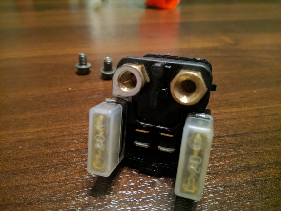

59 дней назад
inostranez: Да, похожи. Но не совсем... Вот фото родного реле с моей Ямахи 2002 года Вот эти очень похожи внешне: Обратите внимание на "петельку" вокруг одной из клемм под болтик. Она слева. Кстати через эту петельку идет "плюс" на весь мотоцикл, через предохранитель, второй предохранитель про запас. Так вот на всех реле Раптор и т.д. эта петелька справа. Но не отчаивайтесь! Часть корпуса реле, включая эту петельку, отделяется и пересаживается на тело нового реле без проблем. Тут главное "бью сильно, но аккутарно"© |

Сообщений: 38
Воскресенск
59 дней назад
inostranez: Принципиальной разницы нет, но мне при замене реле не понравилось то, как неестественно загнулся провод от аккума к реле. Он же всё таки силовой и не защищён предохранителем. Оригинальное реле имеет код 4JG-81940-00-00 (4JG-81940-12-00) и, если предохранители снизу, то петелька слева. По крайней мере на 2002 годе выпуска.На моей релюхе "петелька" справа стоит. С неё красный силовой провод на АКБ. |

Как я это всё понял - предохранитель стоит стоит между толстым силовым проводом (плюсовым) "стартер - АКБ" и тонким плюсовым (красным) на разъеме управления реле. На фото релюхи в предыдущих постах видно, что этот разъём состоит из 4х контактов. Два в верхнем ряду - отдельные, заизолированные друг от друг и идут в недра самого реле. Два в нижнем ряду - по сути один и являются частью "петельки", являются тонкой пластиной на легкосъёмной планке-держателе предохранителей. И мне кажется, что по идее - без разницы как подключать толстые силовые провода и с какой стороны "петелька". Поправьте если не прав) Это всё про квадратное реле на ХТ поздней версии. В сервис-мануале 1990 года описана старая ИКСтиха - там реле состоит их двух частей: круглая силовая часть, по сути - контактор; и рядом отдельно управляющая часть, "соленоид" - starting circuit cut-off relay. Редактировалось: 2 раза (Последний: 25 июля 2018 в 14:04)

Сообщений: 38
Воскресенск
59 дней назад
inostranez: На указанной странице, внизу есть фото где видно что фишка, которая втыкается в теле имеет только 3 провода. У меня так же.Нарыл картинку как должная релюха стоять: Два верхних плоских контакта реле - это цепь кнопки стартера. При нажатии на кнопку через эту цепь подаётся ток на соленоид и реле замыкается. Силовой плюс отправляется на стартер через клеммы под болтами. А вот взаимное расположение третьего провода в фишке и петельки как раз влияет на наличие "+" в остальной бортсети. Если они в "противофазе", то плюс в бортсети будет появляться только на время нажатия кнопки стартера. PS: после увиденного по твоей ссылке, выпил пузырёк валерьянки, но всё равно не отпускает Редактировалось: 2 раза (Последний: 27 июля 2018 в 01:40)
