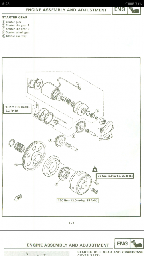

Подскажите, пожалуйста, в какую сторону вращается стартер на ХТ600?
Проблема такая: при нажатии на кнопку стартера, стартер крутит вхолостую, то есть коленвал не вращается. Снял левую крышку двигателя, проверил обгонку - все в порядке - в одну сторону вращает, в другую - нет. Стартер крутит по часовой. Разобрал стартер - контактную группу никто не поворачивал, да ее и не повернуть особо. В общем, подскажите, в чем проблема - стартер поменял направление вращения о_0

Судя по этой картинке, то по часовой стрелке, если смотреть с левой стороны
