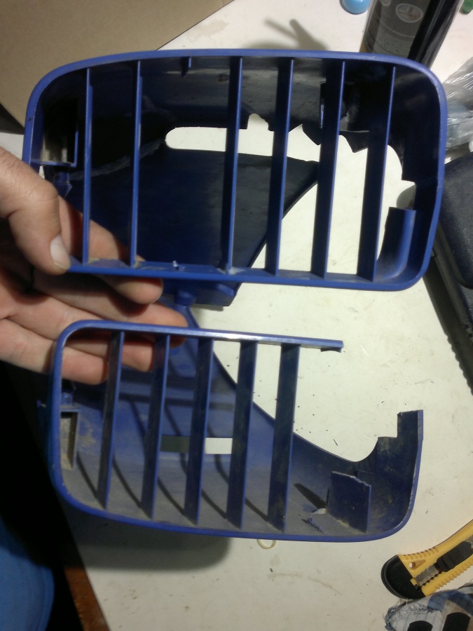

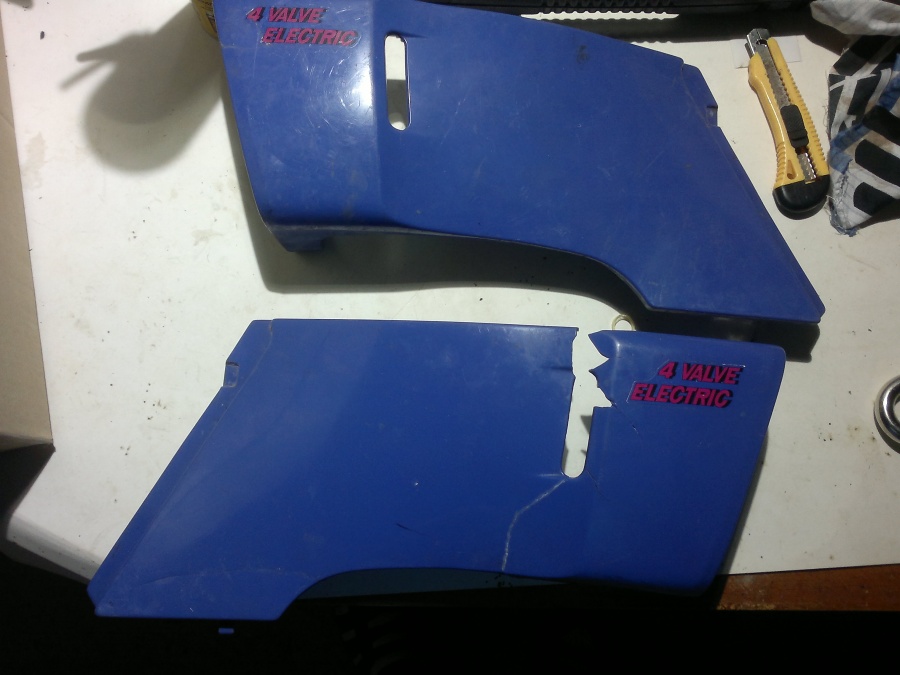

Ребята всех с праздником!! Задался темой отремонтировать боковой пластик, нашел человека который занимается ремонтом пластиковых деталей по близости, отвез ему, через неделю звонит и говорит, что он не знает марку этого пластика, а электродами которыми он обычно ремонтирует не сваривают этот пластик( к слову занимается вроде не первый день), если у кого то есть осколки от этих воздухозаборников, либо кто то целые может продать, буду признателен. )))
#2 - 8 января 2019, вторник
Сообщений: 110
Калуга
1997 дней назад
Может кто нибудь хоть тип пластика знает? Ремонтник говорит, что это не ABS и не PPE, потому, что эти электроды не прилипают к нему

. На накладках бака рестайлинговой ХТ после 1994 г. внутри нанесена маркировка AES. Скорее всего это AES пластик . Лопухов старого типа под рукой у меня нет. Скорее всего такое же ломучее говно - странный выбор маркетологов.Редактировалось: 1 раз (Последний: 8 января 2019 в 16:06)
#4 - 8 января 2019, вторник

На импексе 6848 руб. новый правый лопух. Без стоимости доставки. Я себе пластиковый бак купил и не парюсь. На родных лопухах маркировка AES, но у меня 2002 год

AES пластик можно среди осколков скутерного пластика поискать. Я на своём трещины клеем UHU plast spezial подклеивал, очень хороший результат. Пластик как будто плавится, а потом застывает. Покупал в Коммусе (канцелярка который)

red7410: AES пластик можно среди осколков скутерного пластика поискать. Я на своём трещины клеем UHU plast spezial подклеивал, очень хороший результат. Пластик как будто плавится, а потом застывает. Покупал в Коммусе (канцелярка который) Если бы только склеить, там фрагментов еще некоторых не хватаетДобавлено спустя 2 минуты red7410: Только что смотрел, что на импексе, что на мегазипе написано производство прекращено этой детали.На импексе 6848 руб. новый правый лопух |

Александр: Ищи 3TB-2137X-00-00Только что смотрел, что на импексе, что на мегазипе написано производство прекращено этой детали Другие цифры в середине - это уже окрашенные варианты, их, естественно, уже не производят |
#13 - 14 января 2019, понедельник
Александр: Я несколько раз пытался варить AES -- ни фига не получается. Хоть тресни, или кипит, или не липнет при внешней красивости шва (и это на цифровой паяльной станции). Если твой мастер его победит, свяжи меня с ним, пожалуйста.Ну по крайней мере я мастеру сказал, что это вероятнее всего AES, думаю дальше разберется. А новый Витя Мотоподвох где то в Бразилии брал, на ХТ, получилось весьма гуманно. Чищу и настраиваю карбы. Ремонтирую пластик и стеклопластик, ветровые стекла http://xt600.ru/blogs/remont-plastika-i-steloplastika. ТА 600 VV (97) => XT 600 Z Tenere ( 3AJ, 89).

Баринос: Мастер который пытался сделать, говорит тоже самое , кипит, воняет, это говорит не оригинал, китайский, я ему говорю это 100% оригинал, в общем он ничем помочь не смог)))Добавлено спустя 1 минутуЯ несколько раз пытался варить AES -- ни фига не получается. Хоть тресни, или кипит, или не липнет при внешней красивости шва (и это на цифровой паяльной станции). Если твой мастер его победит, свяжи меня с ним, пожалуйста. Баринос: А по подробнее можно?А новый Витя Мотоподвох где то в Бразилии брал, на ХТ, получилось весьма гуманно. |
