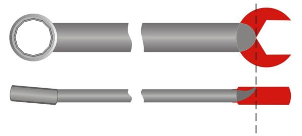

а что посоветуете по монтажкам самодельные/покупные? видел люди делают из комбинированных рожковых ключей для колес.

Чертёж монтировки на картинке. Где брал не помню, сохранил на телефон давным-давно. |

В свое время записывал список ключей, которым пользовался, чтобы разбирать-собирать ХТ-иху. Получилось вот что: Ключи торцевые: 8, 10,12, 14, 15, 17, 19, 22. Накидные: 8, 10, 12, 17, 22, 24, 27 Рожковые: 8, 10, 12, 13, 14, 17, 22, 24, 27 Внутренние шестигранники(размеры не помню) Сюда же головка для звезды высокая, чтобы удобно было воротком подлезать. Размер не помню: не буду писать, чтобы не соврать. Торцевые и накидные, соответственно для труднодоступных мест или где момент затяга большой. В гараже по-любому нужен хороший комплект головок, ну и весь комплект рожковых и накидных. Монтажки делаются из ключей 17(пер. ось), 22 и 24(задняя ось). Также в набор с собой: отвертку с набором бит, пассатижи с кусачками, шило, рем. комплект для шин, хорошую выколотку, телескопический магнит(штука полезная - стоит не дорого, избавляет от шаманских плясок над мотоциклом с целью достать какой-нибудь болтик, лежащий на картере двигателя или еще где:)))) Всякие изоленты, комлекты хол. сварки и пр. мелкий шмурдяк в дальняк по желанию...:) А да, пару звеньев цепи и пару замков цепи - всегда возил, но никогда не пригодились...но, если цепь порвется, то сильно облегчат жизнь... Редактировалось: 4 раза (Последний: 21 января 2019 в 10:09)

red7410, Собрал и заказал у китайцев Ваш набор для катания с ремкомплектом колес и трос бобышками. Как перееду в свой гараж уже докуплю хороший стационарный набор с инструментом, а сейчас готовлюсь пилить ключи) Nick371, Коля спасибо за инфу! Парни, привет! Весной утопил синий мотоцикл , пиявка застряла в сливном отверстии и всё, хорошо я вовремя остановился когда уже было невозможно некуда идти кроме гаража, а она еще так оборотами заиграла что подумалось живая, заглушил, разобрал Красный: 1. сьемник с з г |-(+)-| 2. спица у 18 ^ - или толстый китай, хз 3. разъемник? в з а ~ что за втулки хз - вобще ппц - две - почему - как 4. втулки маятника 16x22x75 (от чего из хз как) может парами, ось полая - вес - масленка - зачем 943/20 - 2шт 942/20 - 1шт 941/20 - 1шт 17х24х25 - NTN 7E-HVS 17x24x25 - 1шт, hmk1725 - ролик толще хз - 1шт NQK.SF 22287 - 2шт куча резинок болт костылика головы ямы - https://disk.yandex.ru/i/YrUHfapy0FYJRw https://disk.yandex.ru/i/xYY_qxBEB7CHqg Болты крепления двигателя все: 64Nm Болты защиты двигателя 10Nm Гайка оси маятника 85Nm Гайка передней звезды 110Nm Болты масляной магистрали 10Nm 6. 7. натяжитель можения 8 или 9 из 17 Синий: Редактировалось: 20 раз (Последний: 2 мая 2023 в 01:47)
