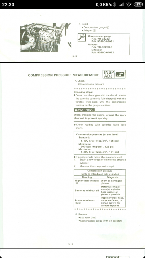

какая компрессия у xt600 кто знает?
#7 - 6 марта 2020, пятница
Сергей: У каждой - своя какая компрессия у xt600 кто знает? А по мануалу должна быть 8,5:1 ( 11кг/см2, 156 psi). Я не "скАчу"...!

Спасибо, пробовал померить, получилось 6, правда резьба короткая на переходнике к манометру получилось только на 1 оборот зацепить, может из за этого такая маленькая,и ещё вопрос какая резьба на гайке что звезду (переднюю) держит?
