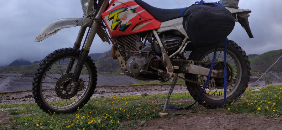

Здравствуйте, продолжаю возиться с тт-шкой, к которой два года не прикасался. Прокатился 200 км, обнаружил течь масла по правому перу вилки из-под нижней резинки. Бежало довольно резво, сейчас меньше, - вероятно масло кончилось. Подскажите,
- Что искать? Нижние сальники-пыльники, или еще что-нибудь?
- Или без разборки вилки не разберешься?
- Где искать? Есть на Кедо прямо комплектом, все 4 резинки, но боюсь в условиях карантинов можно все лето прождать.
- Можно ли тихонько кататься, - недалеко, не в спортивном режиме, или угроблю вилку?
Спасибо!

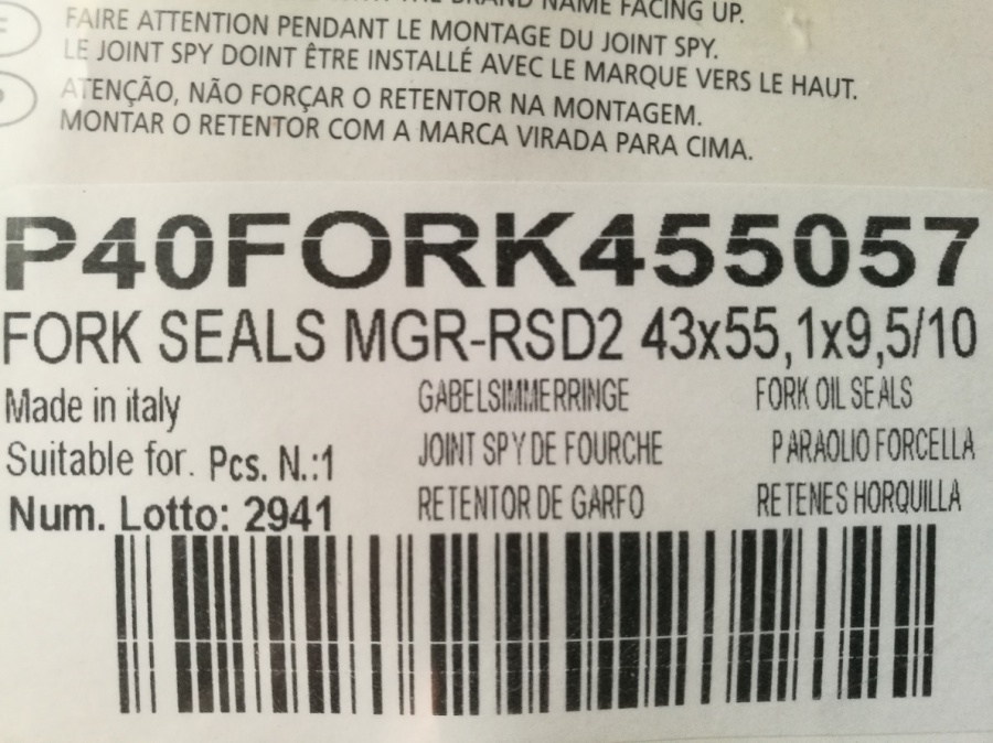

gazoil: Вилку без масла угробишь при езде в любом режиме ( направляющие, как минимум). Я себе на ХТ поставил каябовский перевёртыш от ТТ. Перед установкой сразу заменил сальники ( были живые, но заменил заранее, чтобы потом не париться... такая вот дурная привычка Бежало довольно резво, сейчас меньше, - вероятно масло кончилось. ... - Можно ли тихонько кататься, - недалеко, не в спортивном режиме, или угроблю вилку? ). Старые на всякий случай оставил в упаковке - на фото все данные ( может пригодится инфа). Сальники итальянские ATHENA. Сальники распространённые, по размерам найдёшь. Разборка вилки несложная, я по месту разобрался, с бубном танцевать не пришлось. А вот по маслу меня "продавец жетонов" научил - такие вилки на ТТ есть двух типов, отличаются длиной хода и, соответственно, объёмом масла. Я себе где-то записал отличия, найду, если нужно. И проверь состояние хрома - если есть царапины, то новые сальники если и помогут, то ненадолго. Я не "скАчу"...!

Saibis: Спасибо, но там до сальника запорная скоба из проволоки, запорное кольцо, и еще два металлических колца - все равно придется всю трубу вытаскивать и разбирать. Подобрать сальник по размерам попробую, непонятно правда, какие рынки работают сейчас, и в город далековато кататься, просто чтобы поискать. Мото 66 знаю, попробую позвонить им. А масло в вилку специальное нужно?возьми бутылку пластиковую отрежь такими серпиками- и по трубе внутрь сальника попробуй поводить Android, За фотку спасибо! Правда в каталоге Кедо последний размер стоит 10.5, а не 10 как у тебя, может подвернулась бумажка просто? За объем масла был бы благодарен очень. Пока вижу три рекомендации: на ютубе немец показывает подробно весь процесс разборки такой же вилки, льет 600 мл с чем-то. По мануалу, вроде бы, 542 мл. А в Кедо каталоге пишут, что по рискам долить до полной, но толком не смог пока с немецкого перевести. Гофры думал поставить, но руки не дошли,и хром, по беглому взгляду, пока норм еще, хотя бегает по гравийным дорогам с 2001 года (у меня). Вообще хорошо бы сделать, конечно. Но у меня местами анодирование слетело на верхних наружных стаканах и корродия глубоко пошла (пару лет назад разбирали этот вопрос тут с фотками), а хром тьфу-тьфу вроде ничего покамест. Задяя подвеска у меня Ohlins, с баллоном, радует. Маятник родной Deltabox, правда, лопнул лет 10 назад, повезло, что такой же на ебее попался. А варить не брался никто, ведет. Редактировалось: 3 раза (Последний: 20 мая 2020 в 20:45)
#6 - 20 мая 2020, среда
gazoil: Именно 10 ( на другой упаковке данные те же). Не думаю, что это критично, на оригинальном каябовском сальнике указаны только два размера: 43-55. Кстати, в "раньшие" времена, когда правильные сальники были в дефиците, ссущие "ссальники" реанимировались лёгким укорачиванием пружинки и это работало. Масло в вилку заливается специальное, для этой вилки прописано 10W, я "Motorex" лью. По объёму раскопал рекомендации "человека из метро": при длине видимого участка хромированной трубы 275 мм заливать 510 мл в перо, при длине 310 мм - 545 мл в перо. в каталоге Кедо последний размер стоит 10.5, а не 10 как у тебя, может подвернулась бумажка просто? Редактировалось: 1 раз (Последний: 20 мая 2020 в 21:19)
