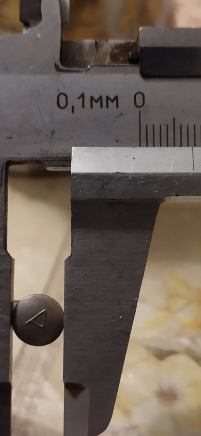

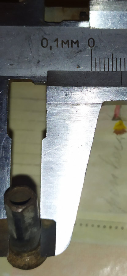

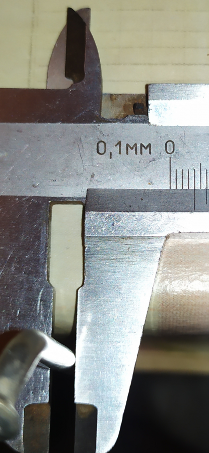

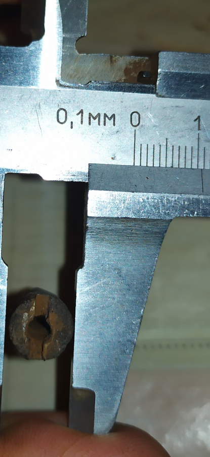

Врезка соска с нипелем после первой разборки в верхнюю крышку
#3 - 24 ноября 2020, вторник

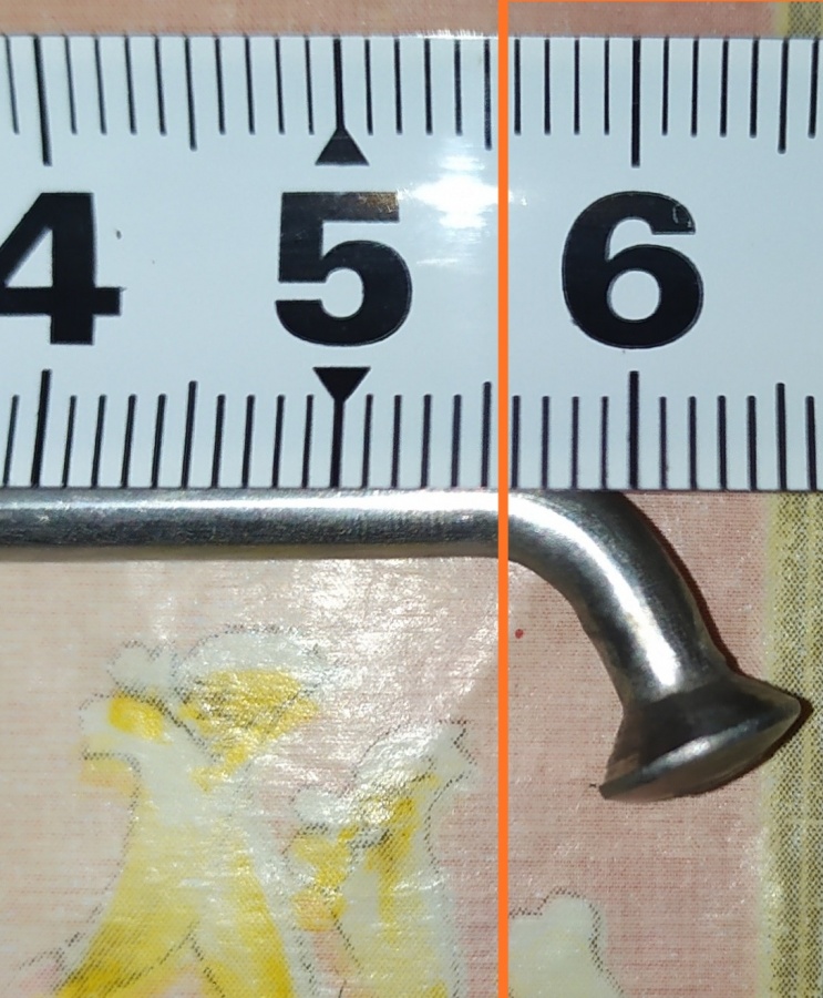

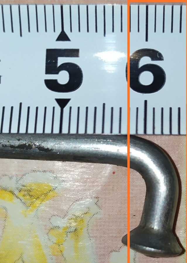

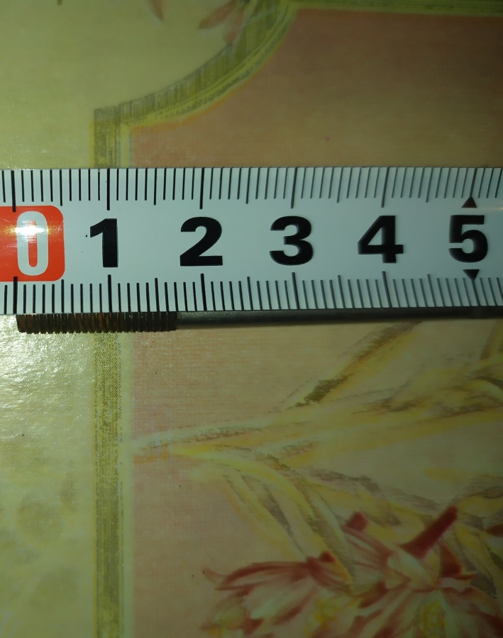

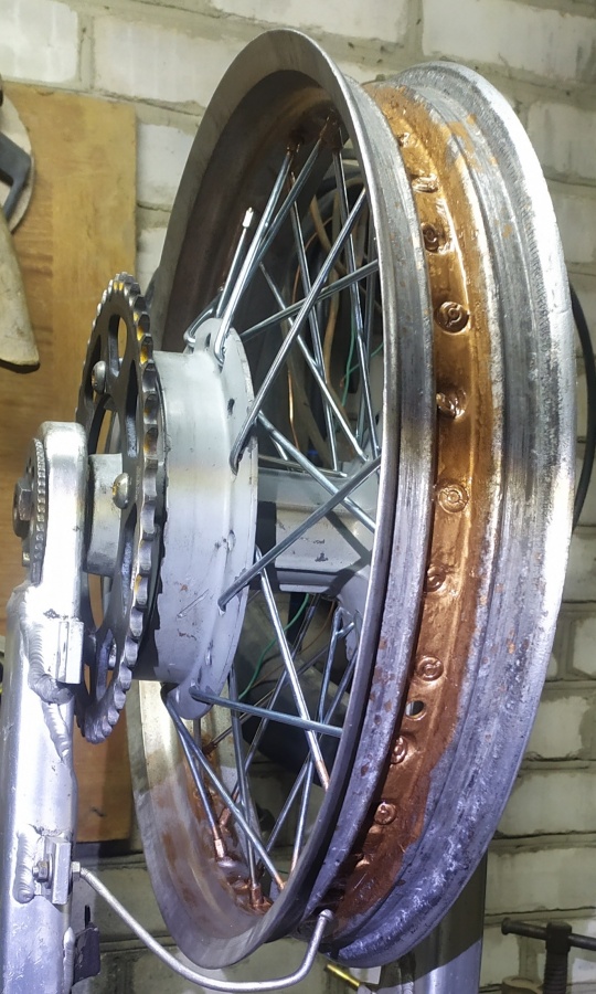

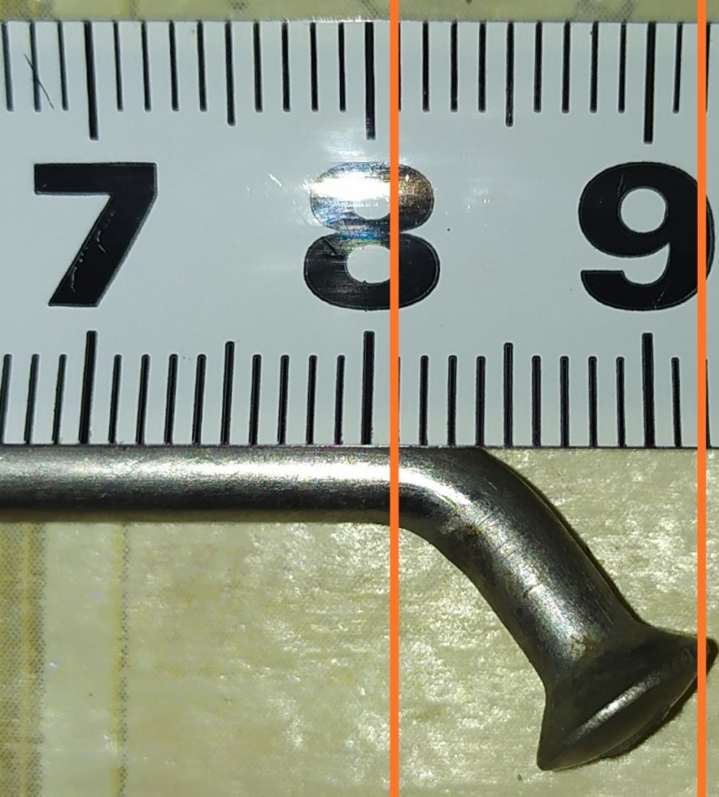

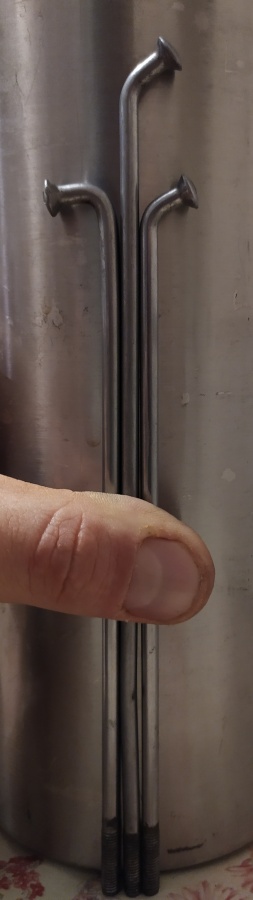

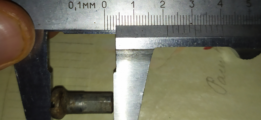

Добавлено спустя 1 минуту Добавлено спустя 3 минуты182 мм 18 шт, 158 мм 9шт, 156 мм 9шт.Добавлено спустя 11 минут
#4 - 15 декабря 2020, вторник
спасибо мастерской https://vk.com/kovalcastom за новые усиленные спицы,посмотрим теперь как ходить будут

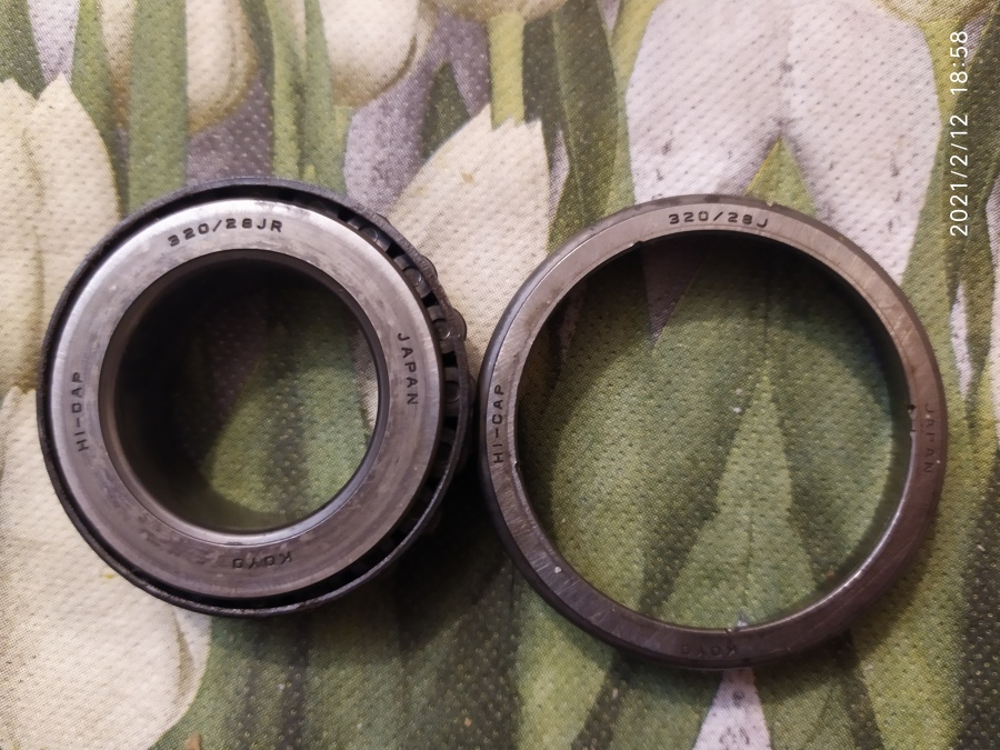

подшипники рулевой колонки 2 штуки HI-CAP320/28JR Подшипник роликовый конический 28x52x16 HI-CAP320/28JR Koyo
