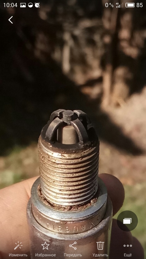

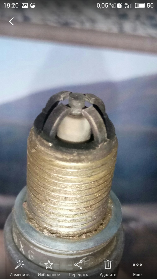

А может это химики-кулибины руку приложили.У меня есть НИВА 21214 инжектор.По началу ТУЛЬСКИЙ бензин переваривала отлично,позже начала дергаться или "троить".Изолятор становится ржавого цвета с дорожками.ИСКРА ПРОСКАКИВАЕТ НЕ МЕЖДУ ЭЛЕКТРОДОВ,а где-то там внутри свечи.Новых свечей стало хватать на 200-300км. и опять пробои и потеря мощи.Позже стала стрелять в глушитель,через пару месяцев поехала.Оказалось что соты в катализаторе исчезли.Сейчас другая фишка.Старую свечу от новой не отличишь.Белая прибелая и машина едет.Про Тульский бензин с газоконденсатом или ацетоном молчу.
Гадание по цвету нагара на свече-это высший ДЗЭН. :о))) |

Такого цвету, тоже было )), здесь дело в соотношении топлива с воздухом. Жиклеры стоят все громадные, и тем не менее.... При бедной смеси, работа мотора грубая, мот дергает на низах, а сейчас при такой свече, идет плавно. Расход 3.75л. Это если идти до 90 Редактировалось: 2 раза (Последний: 22 сентября 2020 в 13:40)
