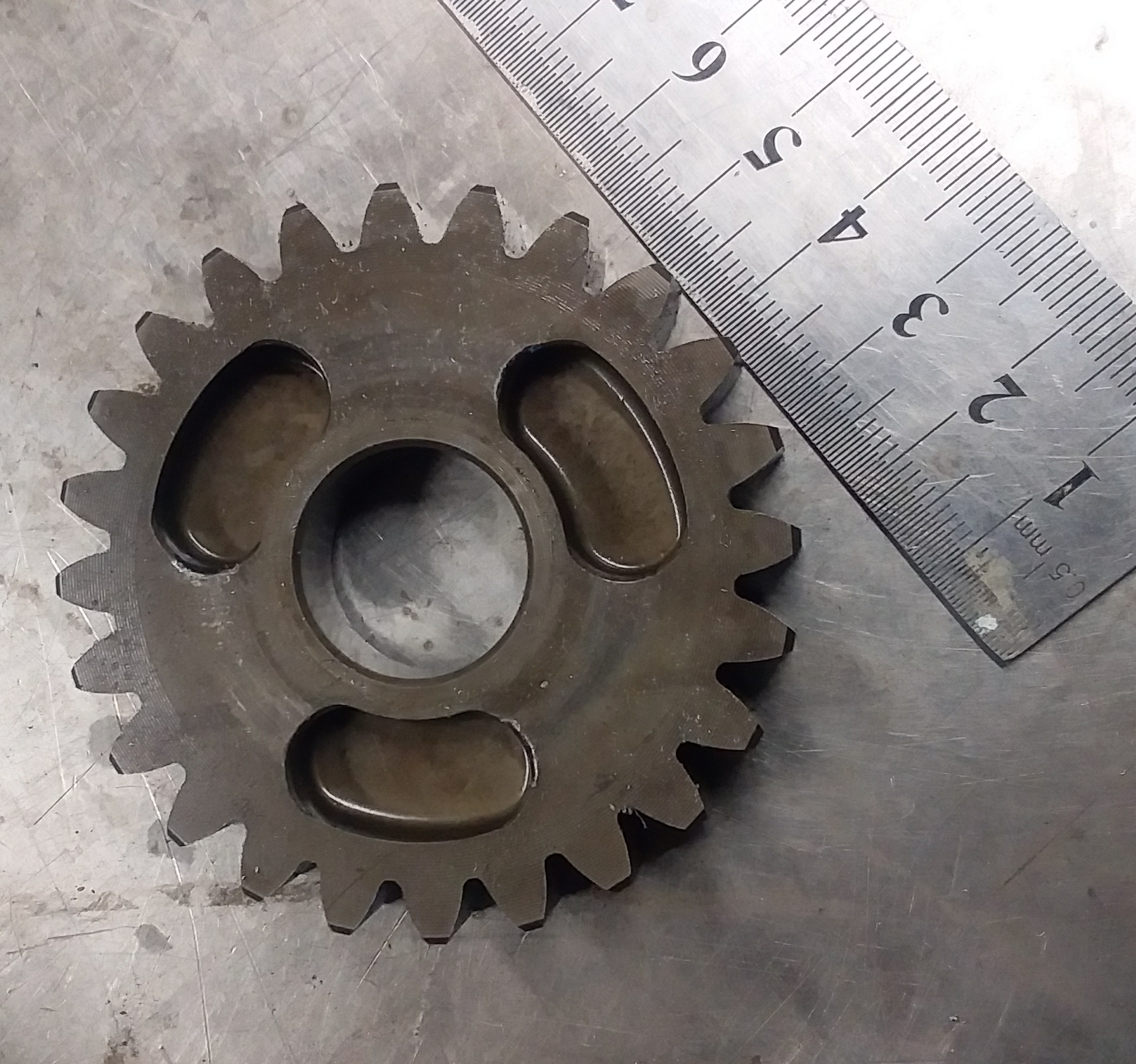

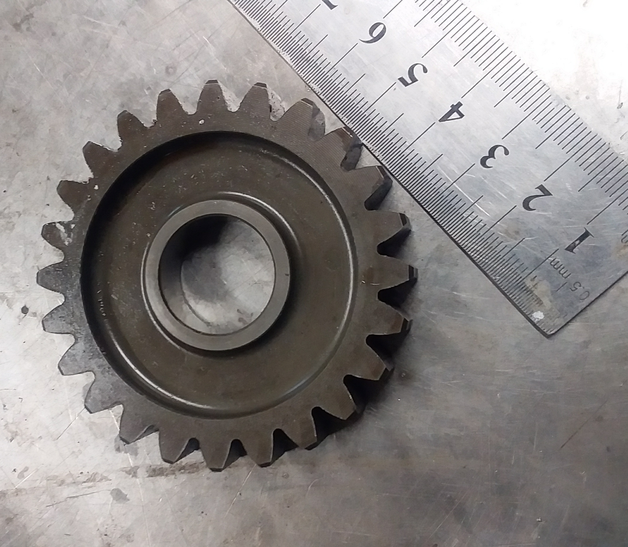

Сгрызло передачи, все достал, кроме ведущей шестерни пятой передачи. Ямаха ТТ 600 S 4 GV 1996 года..
В Европе их вооще нет, все уже перелопатил. Есть по фото очень похожие от ХТ 600, но мне говорят, что они 12.5 мм толщиной, а моя 13.5...
Посоветуйте, как быть?

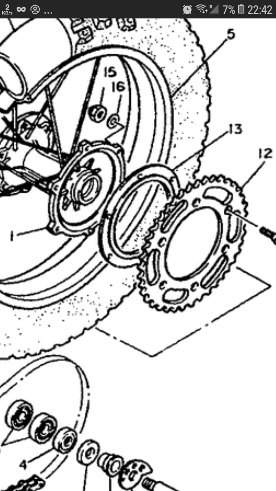

Чтобы отдельной темы не заводить - ищу еще дистанционную шайбу на заденее колесо, может завалялась у кого-нибудь? Картинка в приложении, позиция # 13.

Раньше на мегазипе были чертежи с партномерами.На мой СРХ шестерни от 400 и 600 были одинаковые.От ХТ 400 коробка есть и штангенциркуль есть. можно поэксперементировать.Добавлено спустя 12 минутЧуть криво написал. Моторы почти одинаковые и только ТТ спортивная и коробка может другая.Но замеры можно сделать.

Спасибо! Сегодня ответил "главный в Германии по TT 600" )) Пятые передачи съедает почти у всех, поскольку ездят-то в основном все же по шоссе. С производства их сняли давно. Он наточил ящик впрок, но продает только парами, ведущая-ведомая, за адский прайс. Пришлось заказать, - мот с мая разобранный стоит, хочется как-то закончить уже. Он же сказал, что опилки передач обычно попадают в масляный насос и губят его - у меня именно так и было, классика. Ну и благодаря дохлому насосу, наверное, поршень пришлось тоже менять. Про проставку на колесе: говорит, что это шайба 5 мм толщиной, проще всего заменяется выпиливанием ее из старой ведомой звезды. Так и попробую сделать - родную видимо потеряли когда-то, сейчас заметили, что цепь под странным углом катится, подъедает резиновую направляющую сильно. Редактировалось: 1 раз (Последний: 9 февраля 2022 в 16:07)

Наконец то удалось зайти на сайт.Какой то сбой был и мой логин и пароль не принимались.По ТТ лазил на сайт и партномера почти одинаковые. По зубьям 19-24 в 5-ой передаче.Первая цифра и потом две буквы не везде совпадают.У ТТ600иХТ600 полностью совпадают.У ХТ400 и СРХ400-СРХ600 номера тоже одинаковые.В чём разница пока не знаю, а только подозреваю что могут быть разные шлицы на валах и шестеренках.Толщина её действительно 12,5мм.На этом же валу под стопорной шайбой просто шайба вот ею можно добрать не хватающий миллиметр.

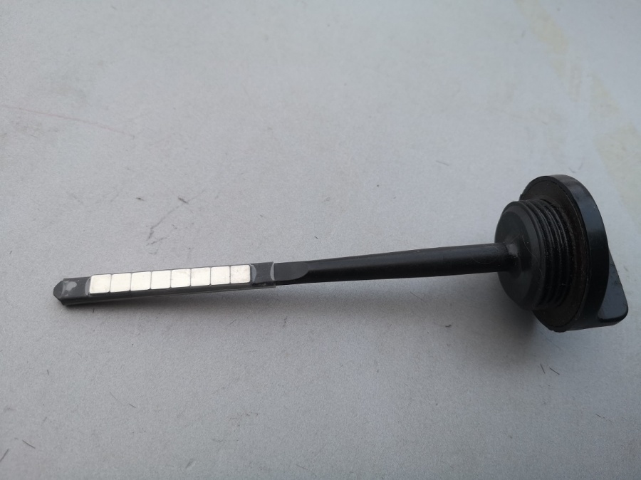

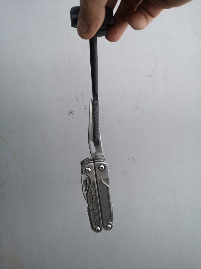

С помощью суперклея закрепил на щупе 8 неодимовых магнитиков 5х5х1 мм ( купил когда-то кучку разных размеров на Али или еБее). Для пущей защиты от побега затянул термоусадкой. Располагаются как раз между метками уровня - вполне удобно будет при проверке. Силы достаточно, чтобы на щупе висел мой Лезерман весом около 250 гр - для притягивания какашек из масла, думаю, хватит. Я не "скАчу"...!
