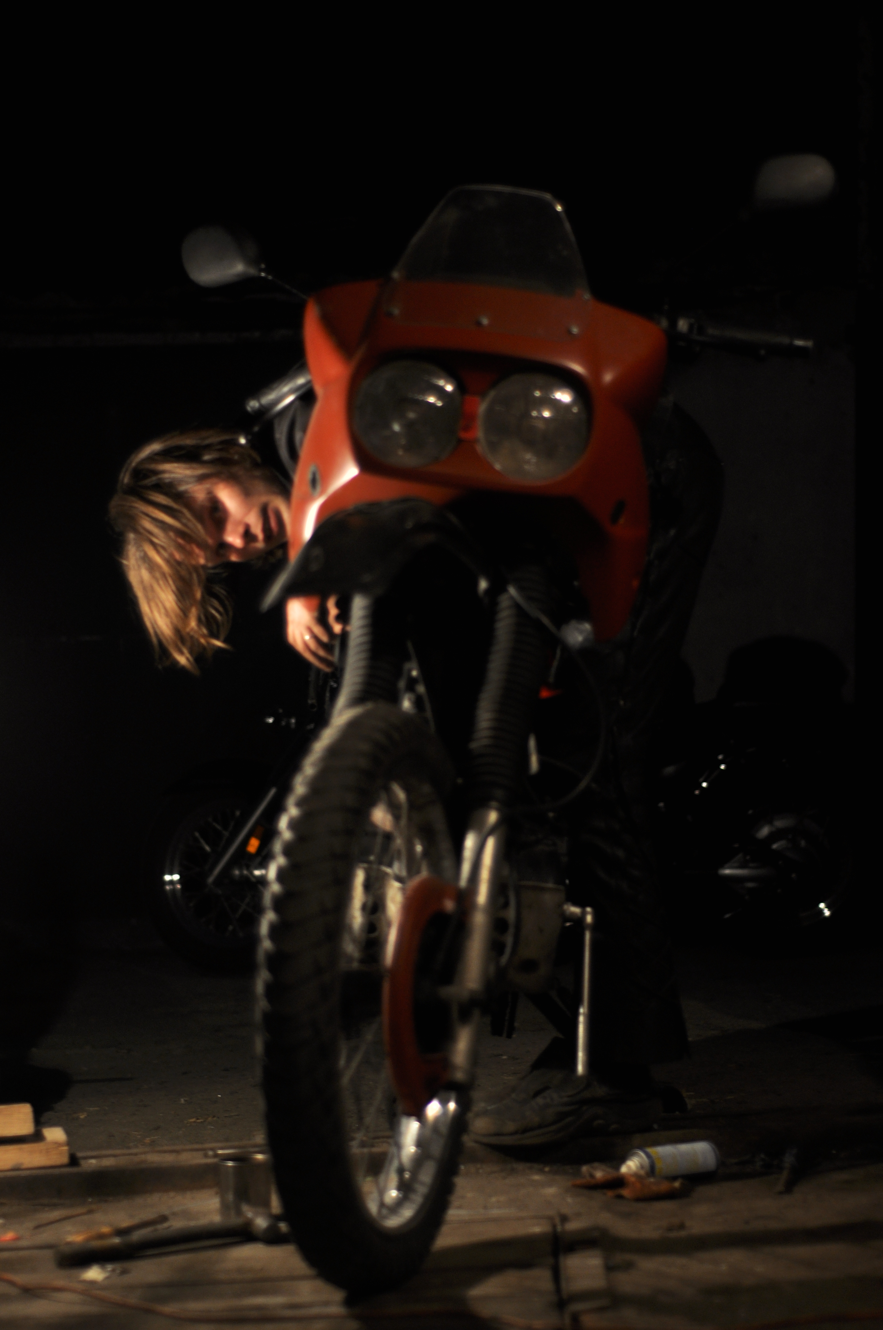

Всем бобра и Светы! Я, конечно, прекрасно понимаю, что триппер по фото не лечится, понятно, что буду копаться и сам искать причину, но... До гаража могу добираться эпизодически, время на потрепаться на форуме пока есть... Фух, отмазку сочинил, теперь суть. Мот (двиг 3aj) прогревался на подсосе, резко глохнет со звонким щелчком и больше не фурычит. Экспресс проверка показала наличие искры, топлива, компрессии, меток на своих местах, заряженного аккумулятора. Внимание вопрос! Что за нах?
