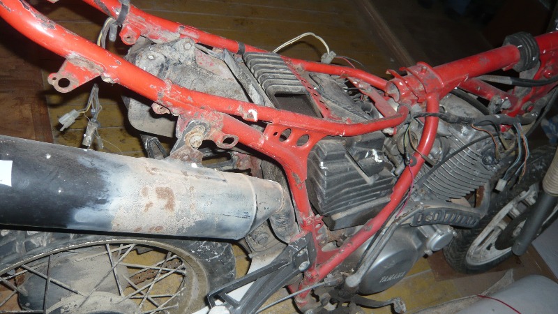

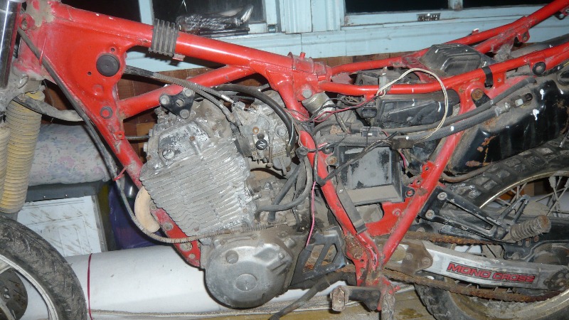

Предлогают ХТ600ую в состоянии "приложи усилие", не за дорого... тем более что у меня имеется двигатель с проводкой от SRX400 для меня состояние мотора ХТ600 не очень важно... важна ходовка
в таком виде продают: без бака, сиденья и пластика, с передней подвеской и сам разбирусь
забыл упомянуть что на нем еще стоит задний тормоз барабанный, может не родной? или он совсем древний просто?
вопрос: как сложно найти бак на данный ХТ, какой у него год в реальности??? ведь в раме нету маслобака или я не прав??? или может быть возможно на него поставить другой бак? с другого года выпуска, подойдут ли по креплению?

кстати заявленный год 1992, но это же вроде не так?? во всех каталогах 1992год идет с маслонаполненой рамой...
поправьте если не прав, дело с ХТ600 не имел...

Судя по раме- модель 2KF, 87 год. Сзади барабан от более ранней модели. Бак на форуме можно раздобыть.По креплениям подойдет.

vavan2006, похоже на 43F 1986г. - у них задний тормоз был барабанный, позже пошёл дисковый.Посмотри номер движка, набитый на картере с правой стороны. Баки по моделям отличались, возможно только внешне. Сообщи расстояние от переднего до заднего крепления бака. Проще будет ориентироваться.
Сейчас увидел, что на рулевой колонке шильдик есть. Он что говорит? Редактировалось: 1 раз (Последний: 30 марта 2013 в 19:20)
