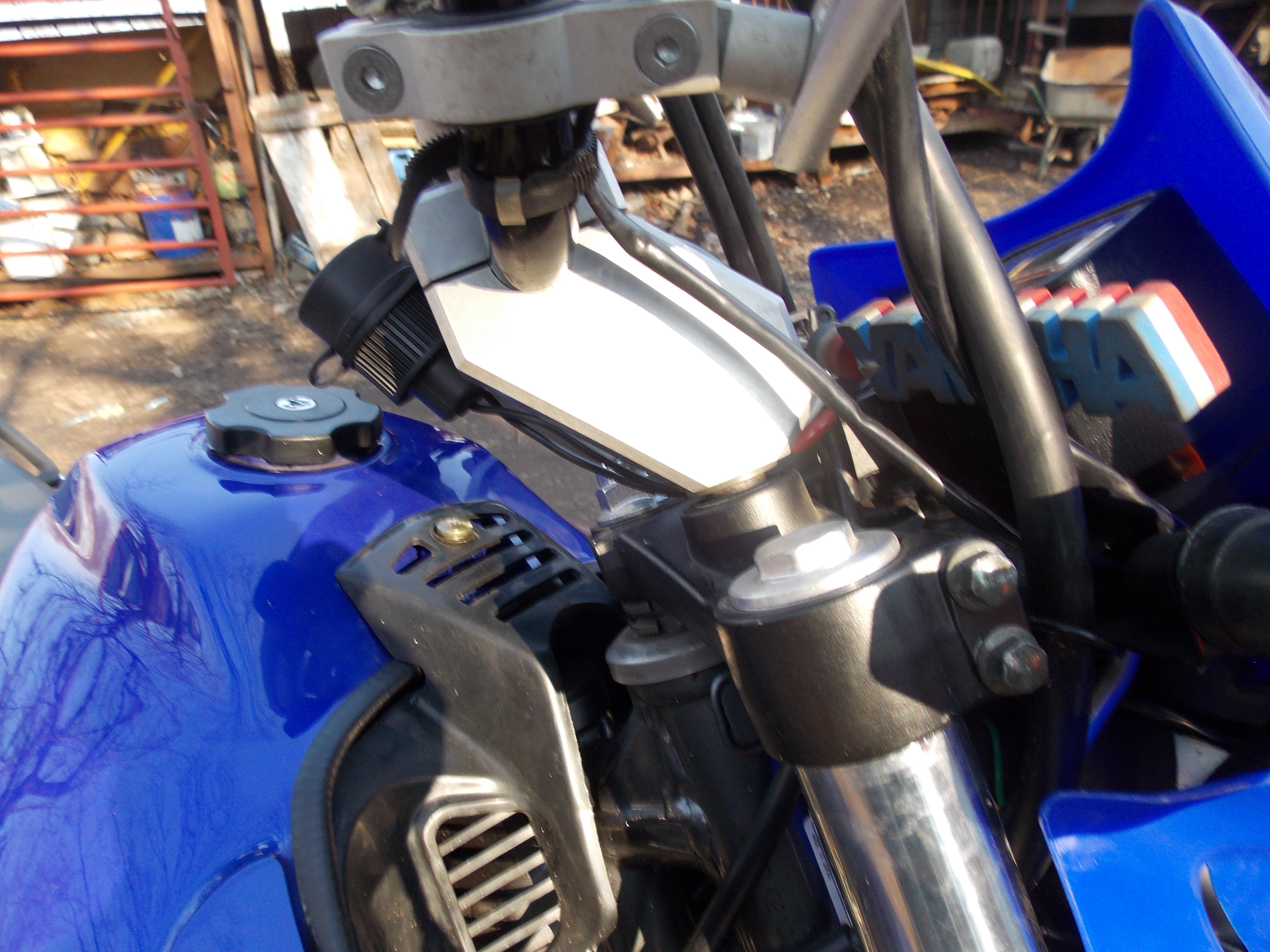

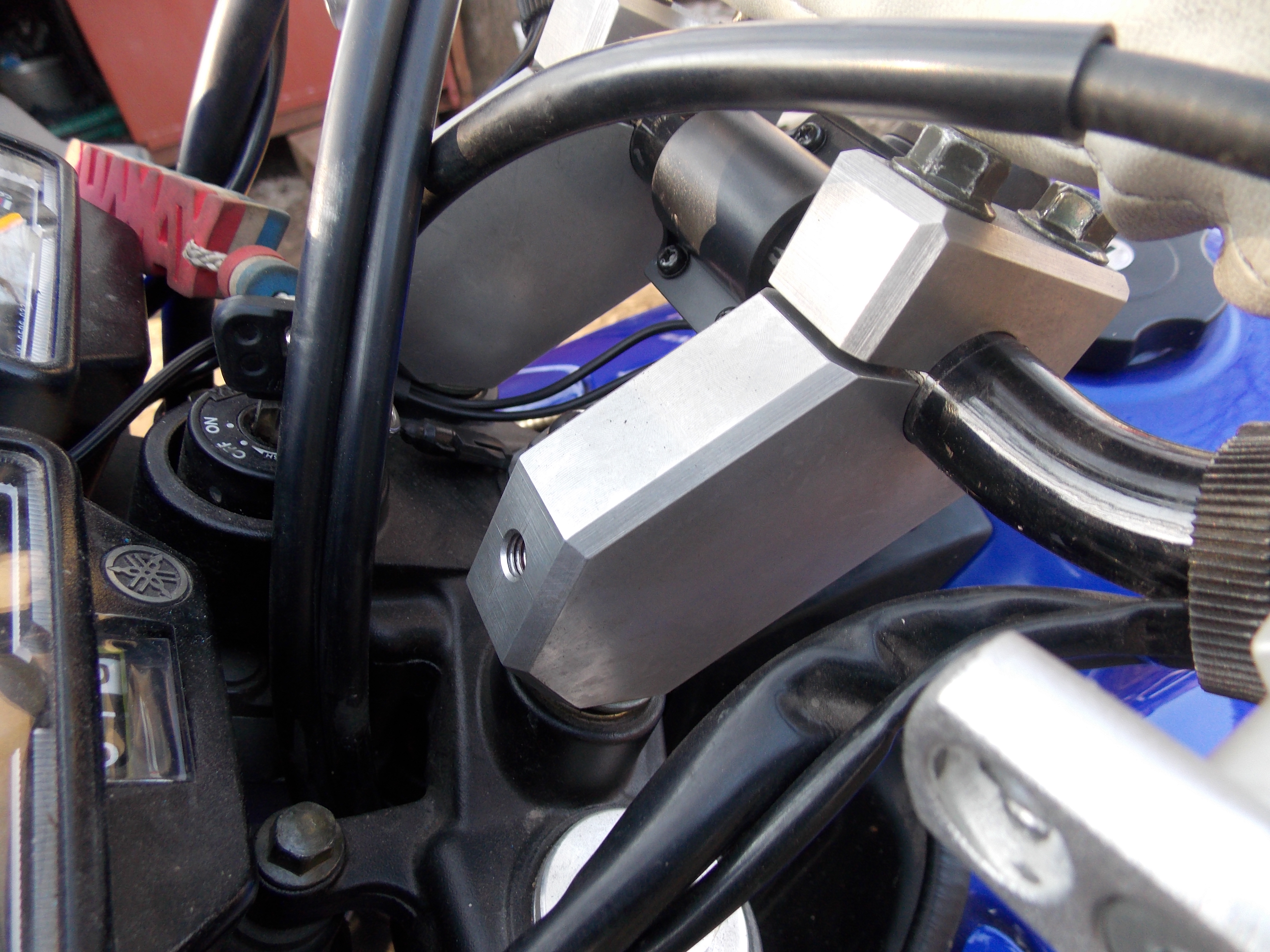

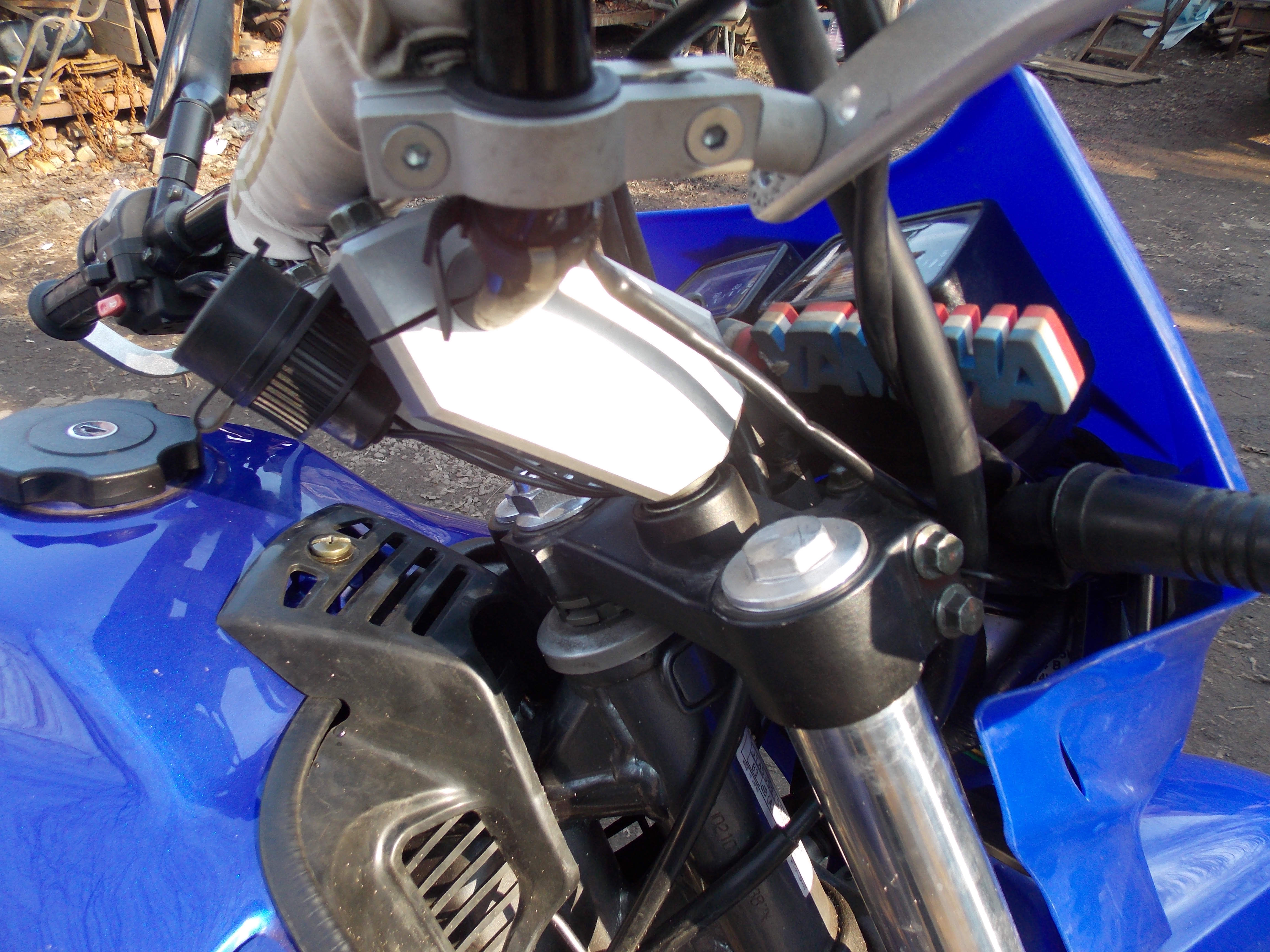

Из-за высокого роста штатный руль оказался низковат, посадка была не очень комфортной, стоя вообще неудобно было. В связи с чем пришлось озадачится вопросом проставок под руль. Подходящих проставок, среди предлогаемых к продаже, не нашлось. Рисовал сам, заказывал на стороне. Материал- плита Д16 25мм.
Результатом остался доволен, посадка удобнее, спина прямая, стоя тоже стало гораздо лучше. Да, чуть не забыл, поднял на 5см, смещение к ездоку 3см.
проставки руля
с выносом

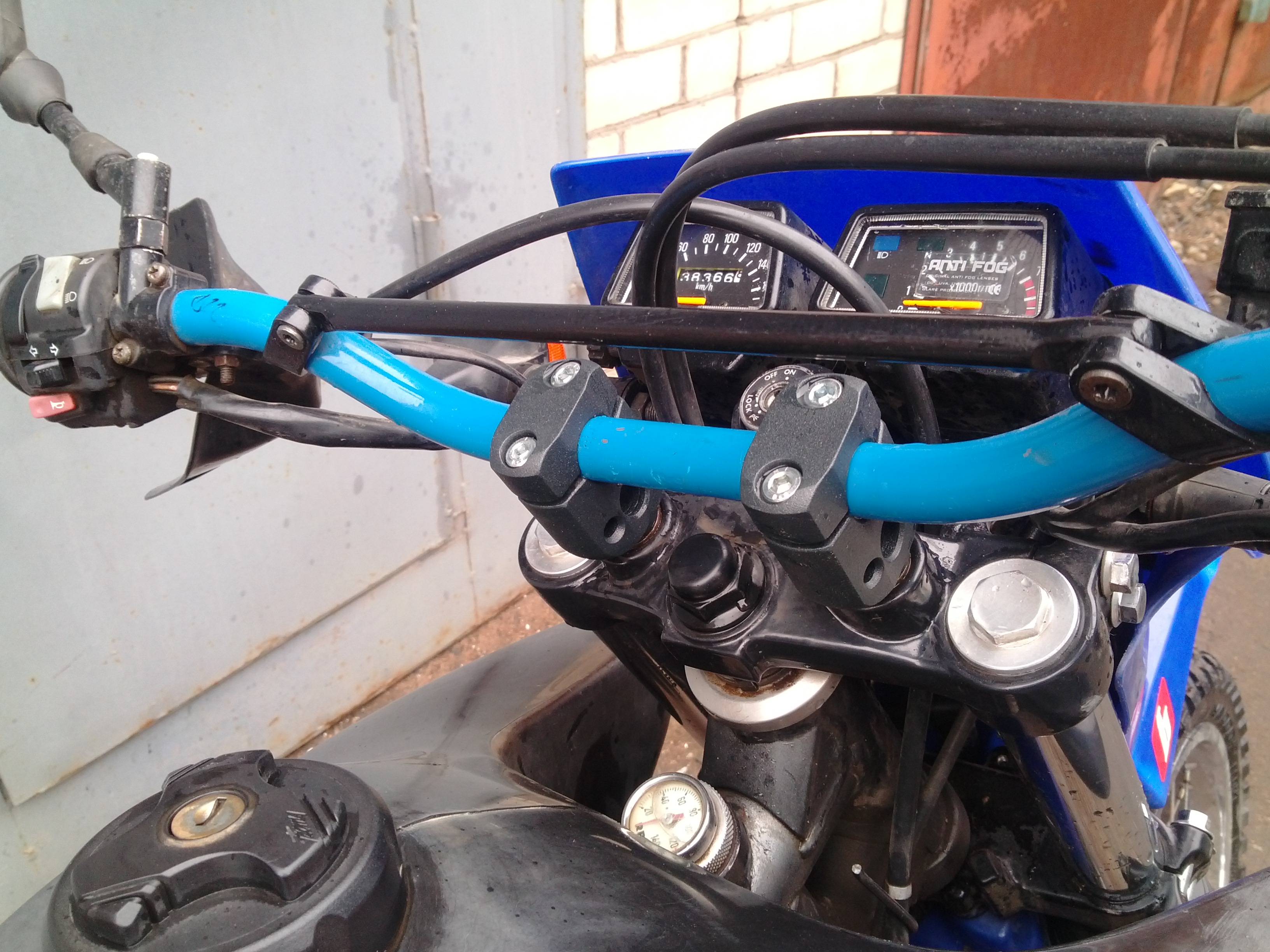

#2 - 22 марта 2015, воскресенье
3362 дня назад
Сделали и мне на заводе проставки, поднял руль на 25 мм. Получились немного тяжеловаты, потому что стальные. Сидеть на мотоцикле теперь стало намного удобнее.
Редактировалось: 1 раз (Последний: 22 марта 2015 в 12:17)
#3 - 23 марта 2015, понедельник
Сообщений: 128
Голицино
1547 дней назад
Sasa: Сделали и мне на заводе проставки, поднял руль на 25 мм. Получились немного тяжеловаты, потому что стальные. Сидеть на мотоцикле теперь стало намного удобнее. Привет! А с длиной тросов газа не возникло проблем? Лично я был вынужден отложить проставки на 2.5 из за перенатяжки тросов. XT 600K 1994 3TB
#4 - 23 марта 2015, понедельник
3362 дня назад
Привет! Нет, все нормально. Даже есть запас по всем тросам. Дело в том, что у меня руль Ренталовский стоит, он ниже чем родной. Может я просто приблизился к высоте родного и поэтому хватает длины тросов, не в курсе. Но, реально, стало удобно. Удобнее, чем на Трансальпе 600, что был. Да и в стойке лучше.
#5 - 23 марта 2015, понедельник
Сообщений: 12
4142 дня назад
У меня стоят приставки 25 мм. Руль рентал самый высокий. Тросов всех хватает. Езда в стойке и само руление намного приятней и удобней.

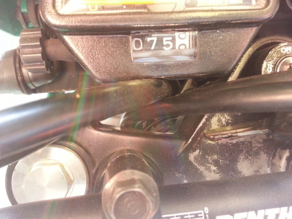

#6 - 6 апреля 2015, понедельник
Сообщений: 128
Голицино
1547 дней назад
AndreChk: У меня стоят приставки 25 мм. Руль рентал самый высокий. Тросов всех хватает. Езда в стойке и само руление намного приятней и удобней. Привет! Будет ли у тебя возможность сделать фото расположения тросов газа около рулевой колонки? быть может у меня тросы не так проложены... XT 600K 1994 3TB
