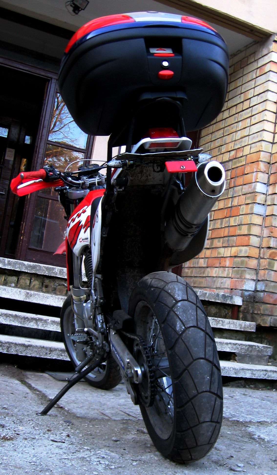

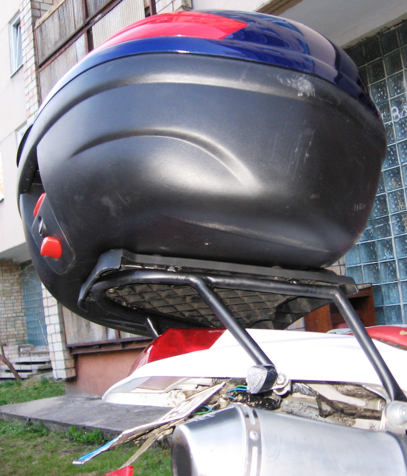

и вот подвернулся оригинал с Yamaha Fazer пару дней у сварщика , и вуаля
ящик на месте! Очень удобна!!!! И как я раньше без него ездил…фото прилагаеться!|

Мечтал о багажнике ,
и вот подвернулся оригинал с Yamaha Fazer пару дней у сварщика , и вуаля ящик на месте! Очень удобна!!!! И как я раньше без него ездил…фото прилагаеться!Прикрепленные файлы:

Harpoon, больше 5 кг не советую возить на нем - подрамник поломать можно.

FZX: Harpoon, больше 5 кг не советую возить на нем - подрамник поломать можно. А мне как минимум надо 10 кг , ибо столько весят груза для подводной охоты! Буду пробовать , отпишу если сломиться |

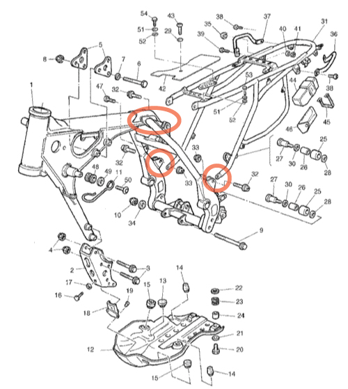

подрамник слабый, на 4-х болтах М8
может усилить с помощью багажника? есть мысли? 76enduro.ru

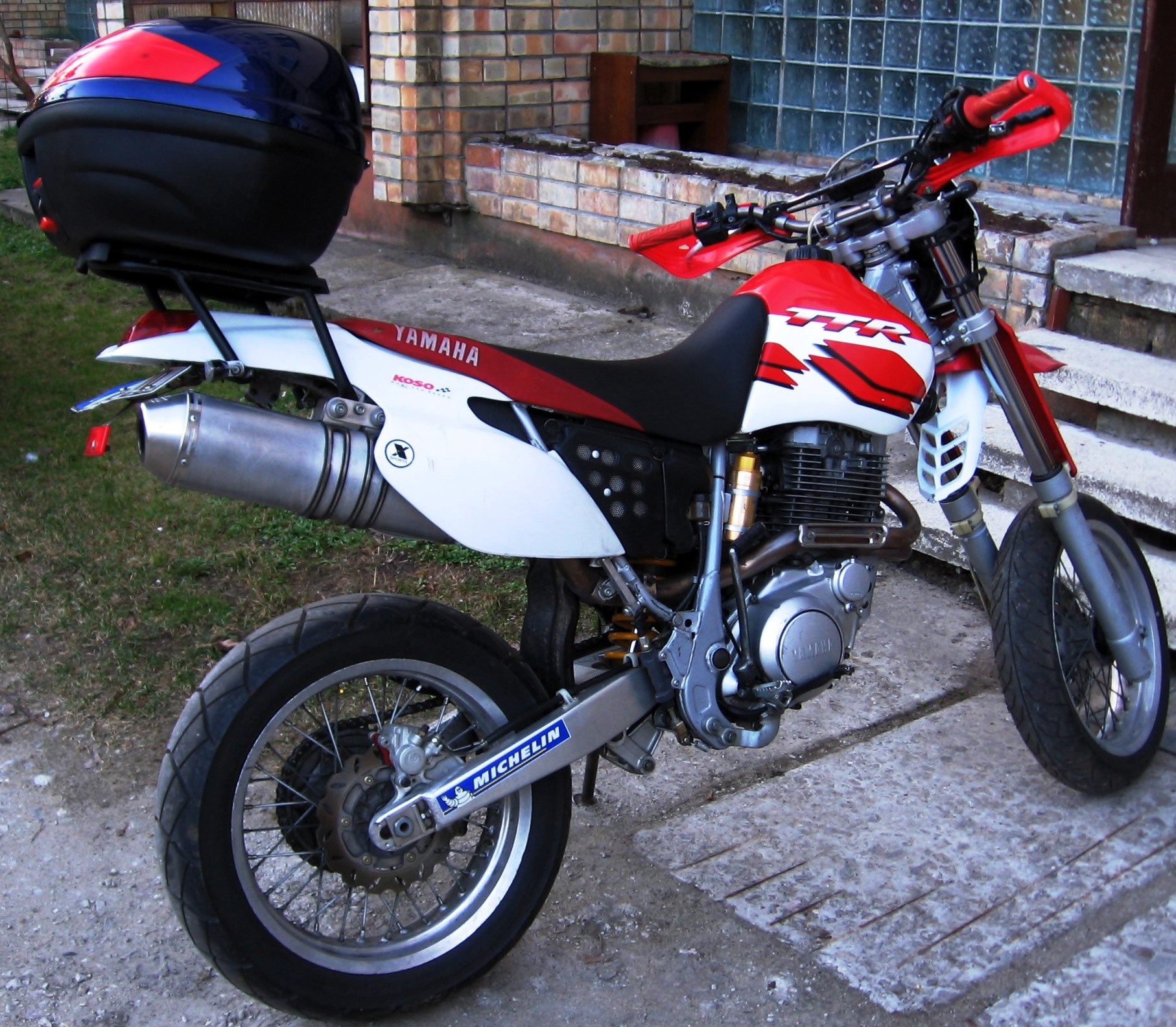

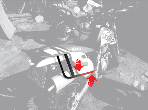

AlicFat, конечно есть, и уже много тысяч катается под грузом, я даже прыгаю груженый:
http://xt600.ru/forum/thread265-3.html#4089 ![]() Багажники варю из столовских стульев, ![]() на любой мотик получается - 4 часа работы. Падрамник разгружаю почти полностью упором в нижнюю точку крепления подрамника к раме. ПС На первой фотке еще на багажнике доп бак на 12 литров стоит, подключен через тройник, запас хода по трассе почти 400 км, ничего переливать не надо :) Редактировалось: 1 раз (Последний: 30 сентября 2013 в 07:54)
#6 - 1 октября 2013, вторник
FZX, я думаю, что он у тебя в этом месте слабый
#7 - 2 октября 2013, среда
AlicFat: Ну время и пробег около 10 тыс км, большие нагрузки с прыжками - ничего не поломал. Для излома или загиба трубы 16мм стальной этого рычага мало.FZX, я думаю, что он у тебя в этом месте слабый Только в эти выхи вернулся с Поющих Песков, по грейдеру с ямами жарил около 100 кмч с грузом, как я люблю свой мотик!!! :) TT600R, Санкт-Петербург
