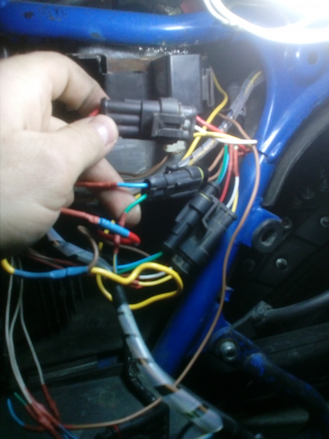

Всем привет!на днях решил сделать ревизию проводки,переделал все разъёмы на влагозащитные!все делал последовательно,что бы не перепутать провода!поставил новые клеммы на катушки,начал ставить все на место,и между мамой и папой пробежала небольшая искорка(на катушки)я + с - местами перепутал,до этого тыркал криком,аккумулятора не было!и к тому же пару штекеров перепутал местами!начал заводить,тишина,выкрутил свечу,нет искры!подумал что все хана мозгам!на след день пришёл,потыркал провода,появилась искра,завелся отлично!через какое то время опять пропала искра,потом опять появилась,при чем появляется когда я отключаю разъём подножки,и релюшку около мозгов!МОТ xt600z 1vj
#7 - 5 февраля 2017, воскресенье
При езде на скорости, и по неровной дороге, бывает что возникают перебои в работе двигателя, когда пружина не удерживает подножку, и она размыкает релюху, поэтому отсоединил разъем и поставил перемычку - перебои пропали
Может - имеет смысл? |

kirill, мораль сей басни такова, не мешай технике работать)) Влагозащищенные разъемы это хорошо, конечно. Современно и надежно. Только перепроверять надо все по 10 раз по ходу и после сборки (уже имел дела)) Схему и тестер в руки. Прозванивать провода нужно. Особенно кнопку подножки и ту самую релюшку, которую отсоединяли. Это "реле нейтрали" какая-то судя по схеме. Она же связана с мозгами. Возможно она и накрылась или контакт в клеммах фиговый

Проблема была в разъёме))теперь все норм)))всем спасибо))
