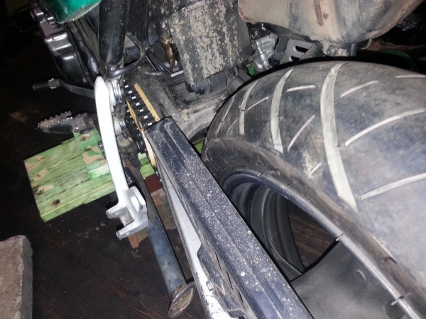

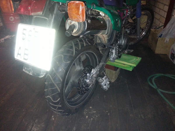

Дело было вечером, делать было нечего.. Снял свое колесо и примерил штатное от хонды cb400 superfour
Итог: тормозной диск суперфуры больше по диаметру, нужно точить втулки дистанционные на ось колеса для корректной установки соосности. О хорошем: резина на 17, об маятник не чиркает, зазор около см с каждой стороны, ось хт подходит. XT 600K 1994 3TB
