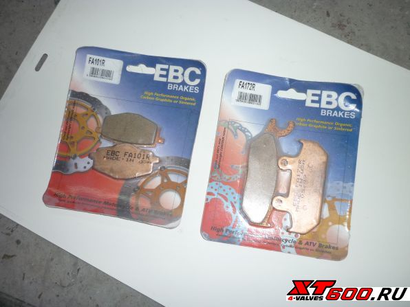

Купил на зад тоже EBC, только красные, написано: сделано в Европе. Как поставлю, напишу о них.

Поездил уже немного с задними красными EBC. Мне нравятся. Лучше, по крайней мере, чем Карбон-Лорейн. Правда долго притерались.

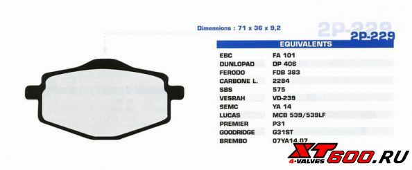

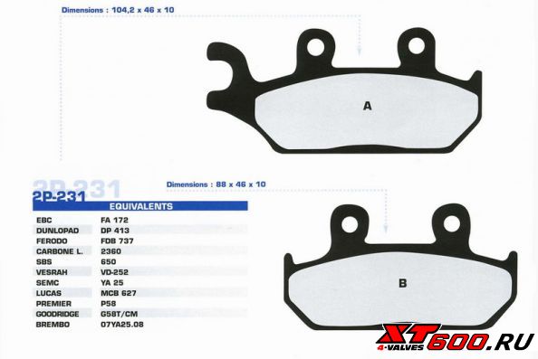

Что-то искал-искал, но не нашел. Сейчас озаботился заменой задних колодок, так выискивал какие на мой мопед подходят. результаты выкладываю. Я так понял, что это на XT400E / XT600E:
Задние: EBC FA101
BREMBO 07YA1407
LUCAS TRW MCB539
NISSIN 2P-229
FERODO FDB383P
SBS 575
VESRAH VD239
Для опытных это, конечно, не секрет, а вот для новичков может быть проблемой. Передними еще не занимался :)
