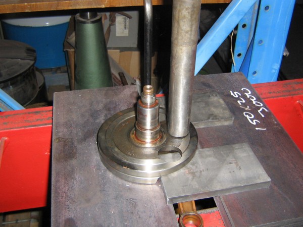

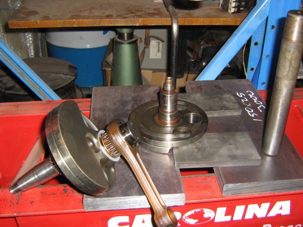

Вот нашел пару фоток.

Перепрессовывал подобным образом на Ижах. Нужно немного нагреть щеки перед распрессовкой и запрессовкой. Главное потом отцентровать и проверить отсутствие биений. Биения я проверял штангенциркулем) измеряя ширину вала по кругу. Центровал сначала на глаз, потом вставлял вал в картер, стягивал одним болтом половинки картера с одной стороны и вращая вал смотрел двигаются ли половинки картера с противоположной стороны. Поняв в какую сторону смещать щеки вытаскивал вал и киянкой подбивал. Проделав такую процедуру раз ...цать снова проверил отсутствие биений. Подойдет ли такой метод для Ямахи, не знаю, но я бы попробовал.
