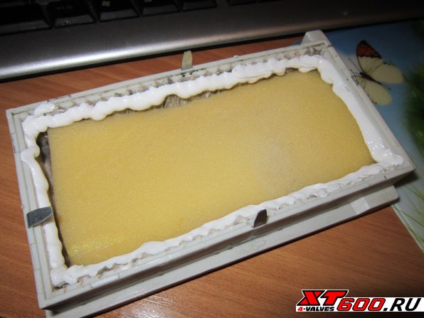

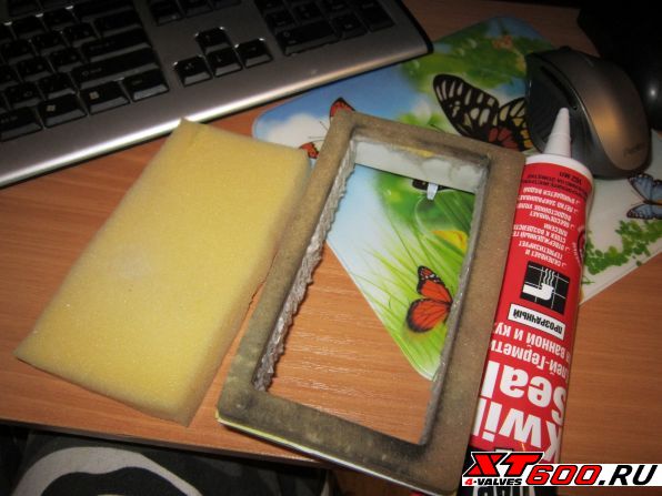

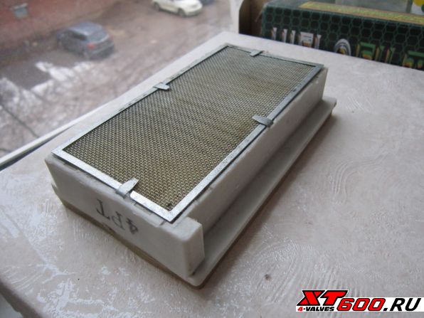

В том году всё таки решил заказать 4608-й. Фильтр по размерам подходит идеально, двигатель сразу задышал, НО большим косяком стала поролоновая окантовка фильтра (в два раза меньше по высоте), которая должна плотно прилегать к корпусу для воздушного фильтра. Пришлось колхозить, вкручивать саморезы в сам фильтр, чтобы плотнее он сел.

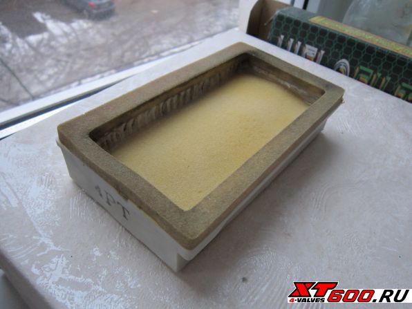

Зимними вечерами решил раздербанить родной фильтр, вырезал из него весь бумажный фильтрующий элемент и вклеил поролон. Перед установкой пропитаю маслом для фильтров и посмотрим, как он себя поведёт. Если приложить мой колхозный фильтр ко рту и подышать через него, то пропускная способность воздуха гораздо легче, чем с бумажным элементом.

Что-то колхоз, я считаю, как-то. Вот. А поролон то хоть от соответствующего фильтра, или обычный?

K&N пока у меня нет. Просто решил поэкспериментировать. А поролон обычный.
В общем понятно, обосрали короче моё творение. Редактировалось: 1 раз (Последний: 16 декабря 2011 в 22:35)

Задушишь мне кажется обычным поролоном всю идею... Если уж колхозить - взял бы автомобильный поролоновый фильтр и резал поролон с него :)
Хотя все равно - лучше поставить k&n и не терять мощность на ровном месте :) |
