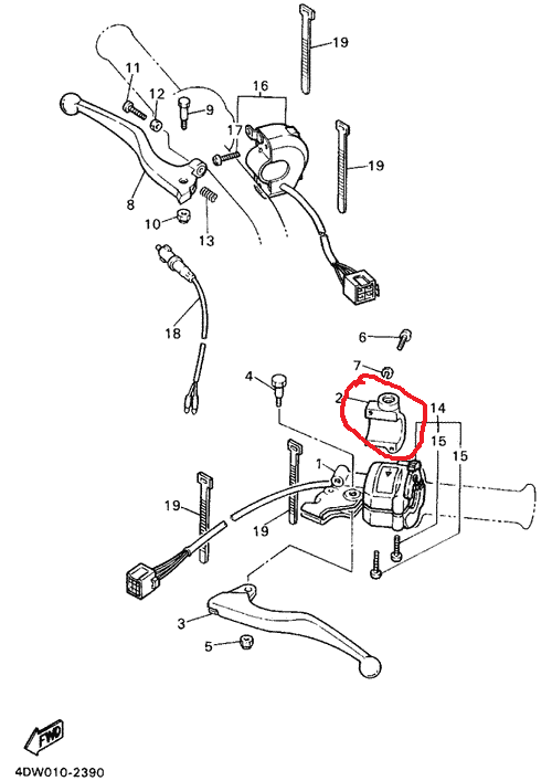

Вчера брякнулся в парке и поломал вот эту фуську! Я так понимаю ,,,, не найду я ее в наличии!? Есть с крепежными отверстиями в одной проскости, а эта- по диагонали. Аргонщики сегодня тоже не работают--- кататься хочу.. Заклеил сейчас , по шву суперклеем, а сверху промазал густо поксиполом, после шкурения и обезжиривания (сохнет лежит....). может подержит на пока!!??? Собственно вопрос:: часто они ломаются, буду заказывать, в запас надо? ( прекрасно понимаю, что
зеркала в парке нафиг не нужны и жесткая защита рук рулит, но я только начинаю "эндурить" и отрицательный опыт- тоже опыт)Прикрепленные файлы:

Tim, лучше временно поставить рычаг крепления с кронштейном в сборе от любого мото, хоть от ИЖа. Даже если сначала твоё творчество будет держаться, то сломаться может в любой момент. И, как правило, - в самый неподходящий.
#22 - 7 января 2014, вторник
Tim, вот, наткнулся случайно на такую , вдруг пригодится. Судя по списку моделей, хрень довольно распространённая, может на разборе есть смысл поискать.

спасибо, купил всю машинку в сборе, даже с датчиком, от какого-то китайского квадрика. все удовольствие 400 деревянных. И втулка под зеркало присутствует и даже с той резьбой.....
