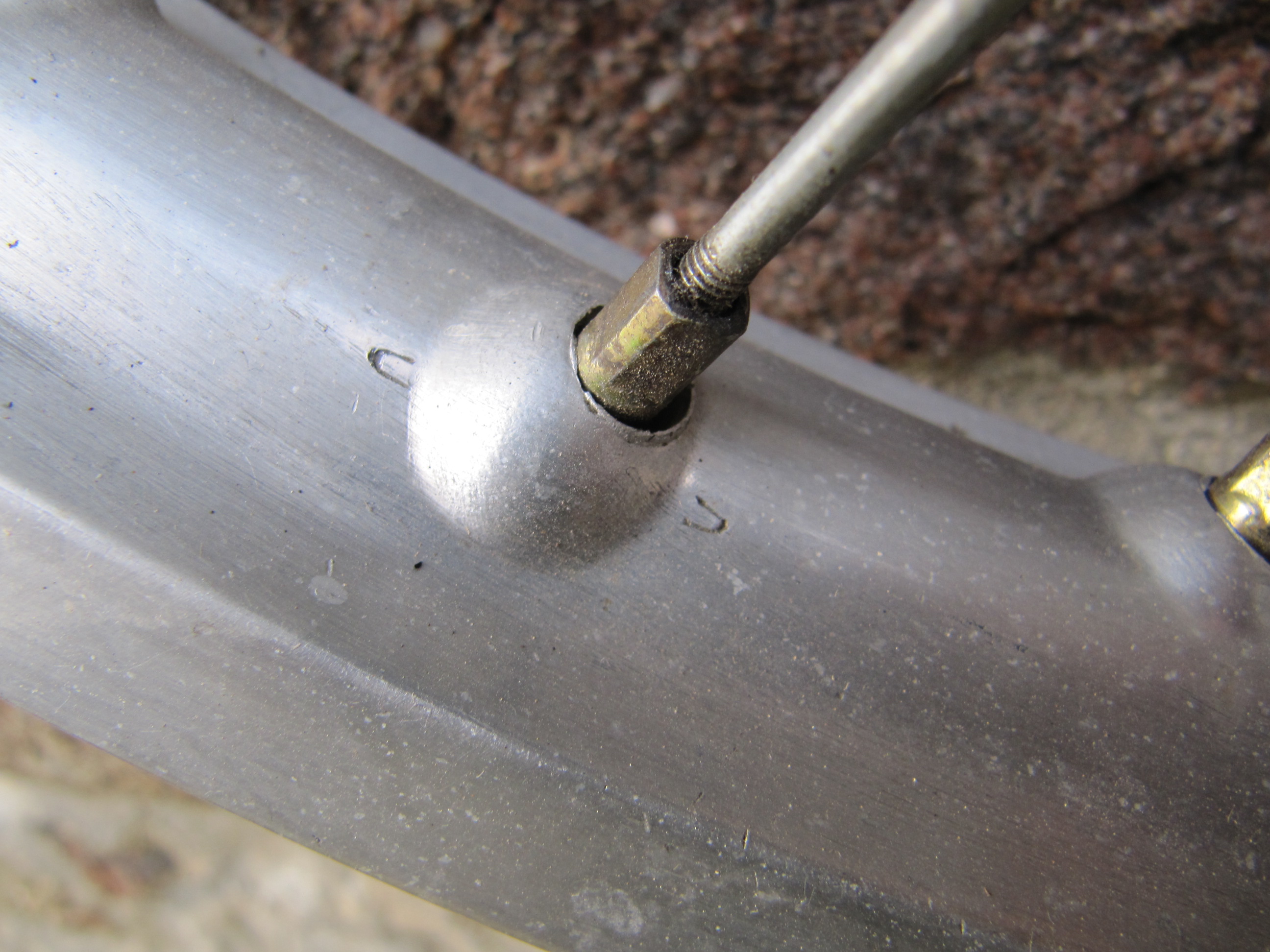

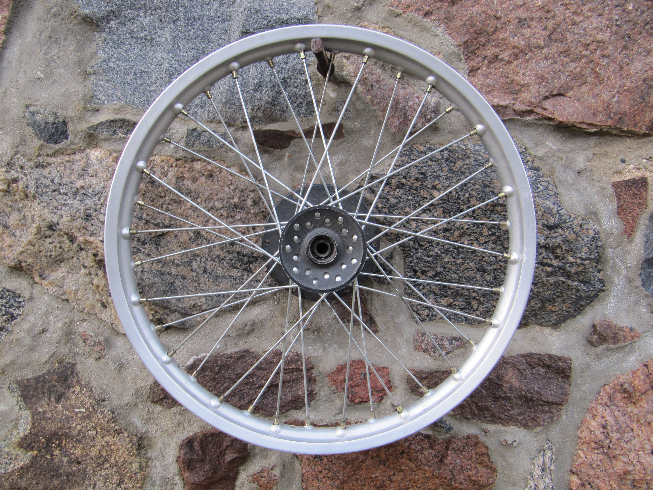

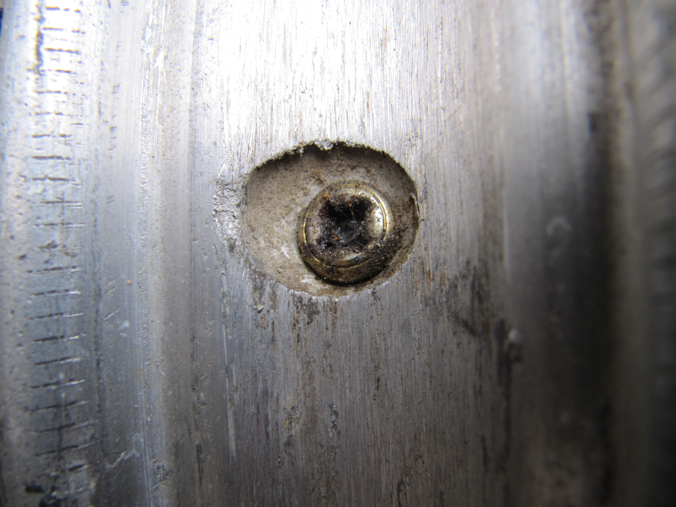

FAN: А по какой причине спец часть спиц забраковал? Я переспицовывал на чизодиск уже не раз. Никаких нюансов не возникло... но я не спец. Отверстия в ободе скорее больше, чем нужно, но не настолько, чтобы дать возможность вырвать ниппель. Зато это даёт возможность играть углом наклона. После окончательной сборки эти места снаружи промазываются автовоском, чтобы влага внутрь не попадала. Спицы по длине заходят точно до крестовой просечки, ни одну не пришлось подпиливать. Спицуй сам - это совсем не проблема. Для наглядности сделал фото.Нашёл обод от чизета думал проблема снята так как спици все целые только гнутые,отдал спецу он половину задефектовал и на чз-диск перебрать не смог говорит спицы чуть длинней и отверстия в ободе меньше! Кто переспицовывал как с нюансами боролся? Прикрепленные файлы:
