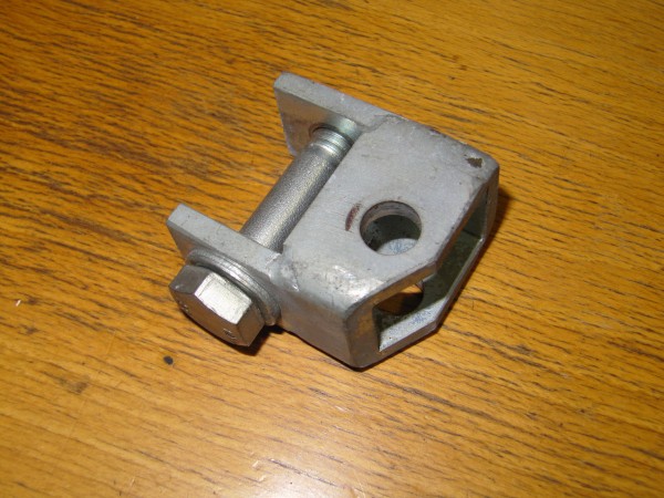

Вот фото проставки, которую я снял со своего мота.
Она увеличивает длину амортизатора на 28 мм, наверное это не слишком радикально. По-крайней мере, никаких следов её применения на подвеске я не обнаружил. Точно такие частенько проскакивают на немецком ебее, видимо, кто-то в Неметчине их лепит. Изваять такую - плёвое дело, а продают примерно по 25 гейроденег. Я не "скАчу"...!

Вот точно такая по виду и стояла у немца на 3aj, + пружина усиленная, 28 мм. это к аморту, а вылет колеса на конце маятника совсем другой получается, во всяком случае - цепь у него очень сильно провисала, поэтому и заработал дыру в картере, тут надо подстраивать все под свой вес индивидуально, я после того случая сделал себе направляющую цепи - так, на всякий случай... И у них, эти проставки анодированные идут, и причем, из очень крепкого металла

Ak-Baital, я и писал что добавляет именно по аморту. По оси колеса, если не ошибаюсь, было около 6 см. А проставка действительно серьёзная - толщина 6 мм, в моём случае - цинкованная, а не анодированная. На немецком ебее сейчас продают одну похожую, сделана из квадратной трубы со стенкой 1,5-2 мм
Vano3682, померяй просвет от оси колеса до рамы до и после снятия этой приблуды. Я не "скАчу"...!
