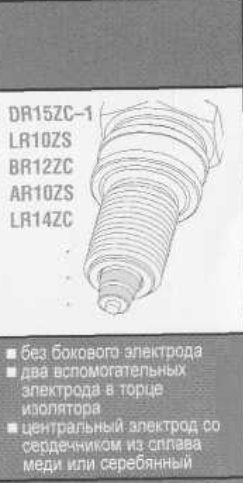

http://www.pentagon.in.ua/uploads/forum/images/1339396426.jpg Может пригодится кому таблица маркировАчных меток)))

Володя?
Motoenduro: http://www.pentagon.in.ua/uploads/forum/images/1339396426.jpg Может пригодится кому таблица маркировАчных меток))) |

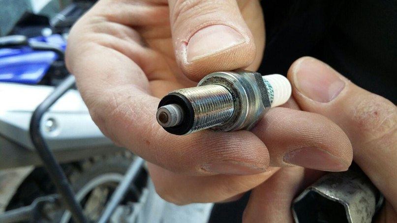

#7 - 2 мая 2017, вторник
а куда подевался с фото боковой электрод ?

Stunter: Если до этого случая такой проблемы не было, и никто "не лазил" в карб, то все симптомы говорят о том, что засорен главный топливный жиклер.Добавлено спустя 17 минути так же на скорости хочешь кого нить обогнать даешь газу а он дергается! AllLex: В инете накопал, что его там и не должно быть...а куда подевался с фото боковой электрод ? |

я уже сам загуглил о них и отзывы о них почитал (не спамботовские).
свечи дохнут быстрее обычных, дергания и мистика заканчивается при возврате на старые провереные свечи. а на их сайте вообще написано, что эти свечи дают прирост в 5 лс... хоть бы постеснялись такую ересь нести... имхо: явный разводняк TT600R DJ01/5CH '99
