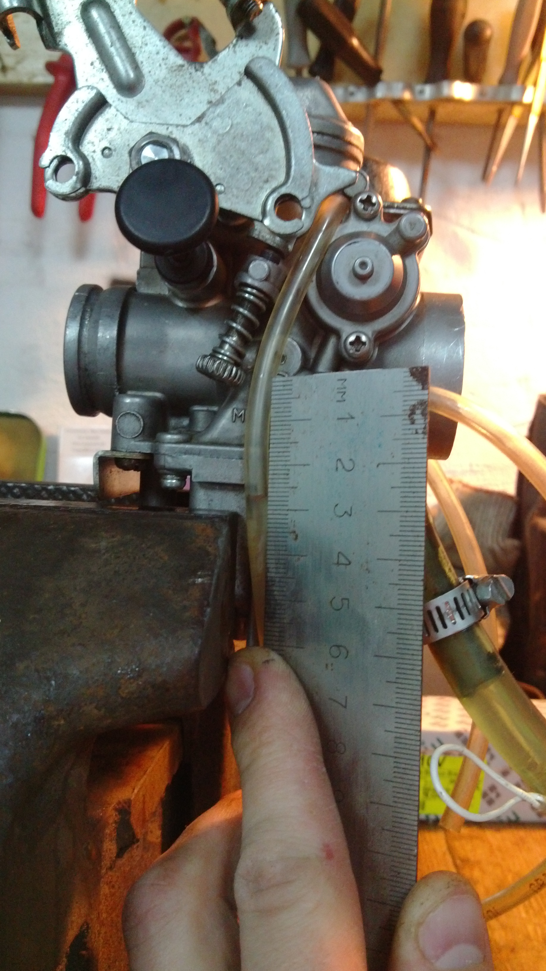

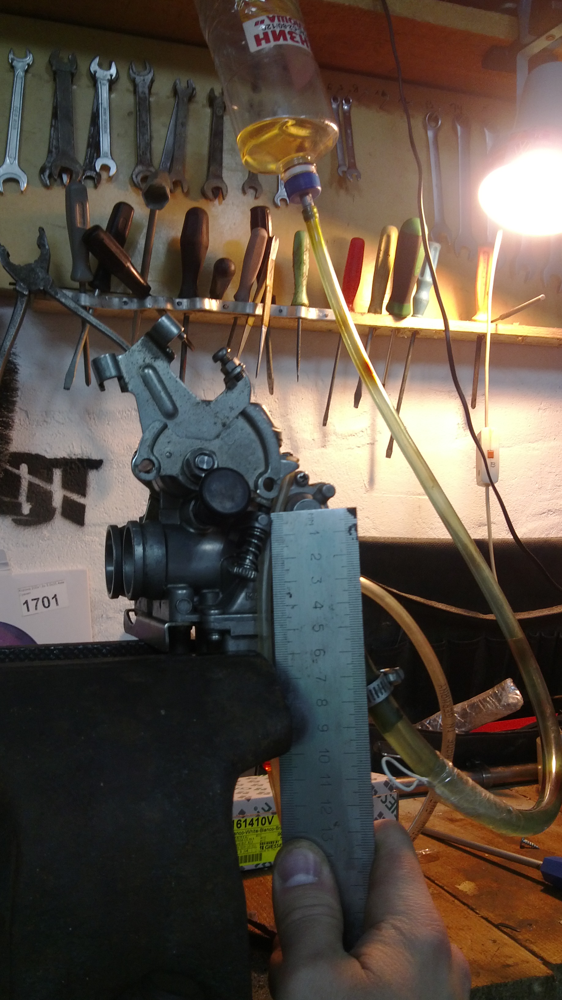

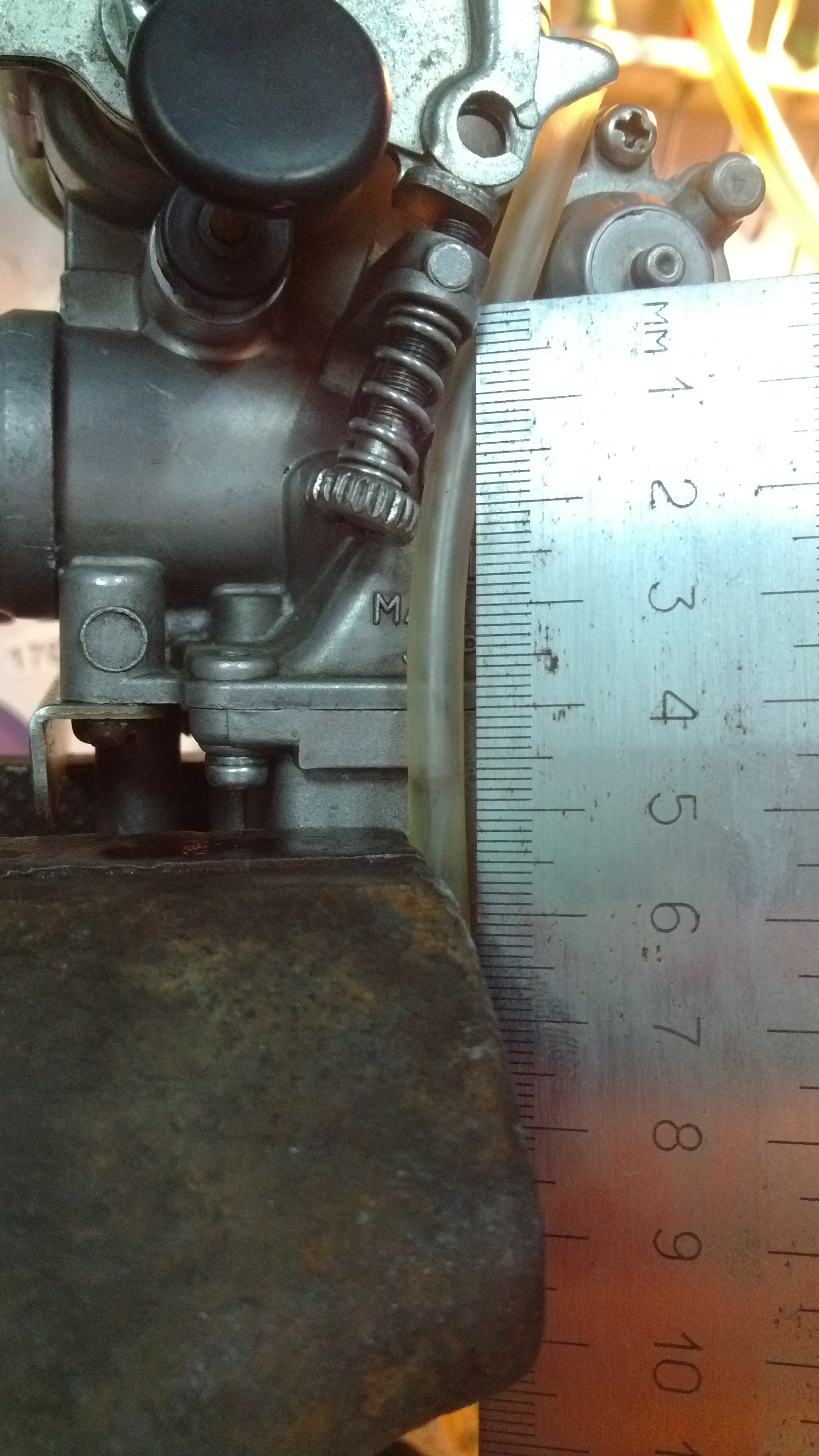

Всем привет! Перебрал опять карб, поднял первую иглу как положено по мануалу, выставил уровень топлива по трубке, выкрутил винт качества на 2,5... отрегулировал клапана. Поставил и завел с "полтыка", даже не ожидал. Прогрел и пошел домой. Сегодня завел уже хуже, с третьего раза и пришлось винт выкруить на 4 оборота для более менее нормальных холостых. Покатался, провалов уже нет, но холостые уже с перебойчиками небольшими и при прогреве глушитель кашляет. Уровень плохо выстваил?Добавлено спустя 2 минуты_____________--Добавлено спустя 3 минутыуровень 6 мм
