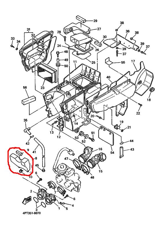

Лопнула хрень на впускном коллекторе, который после карба на картинке см. Очень нужна, без неё не работает, глохнет , стреляет. Или помогите кто советом, может что колхозят туда? На заказ эта штучка дорогая 2800 и 30 дн ждать.
bc3b79d0eec35b29509cc2a7660faf12-1_5370ca7c0ad97.jpg | 83.05 Кб | Скачали: 1879 раз
Впускной ресивер (компенсационная камера).
Только под заказ, и фиг чего туда приколхозишь - нужен именно определённый объём.
Обычно заказывают, а старый ресивер обматывают проволокой с эпоксидкой или чем-нибудь эластично-прочным.
Если в карбы не чихает - поездит пока новый не пришлют.

pabozanetti:
Этот ресивер ставить стали только с 94-го или 95-го года. До этого обходились без него и всё работало. Может стоит попробовать его удалить и карб перенастроить?

У меня такой херни нет, в первый раз вижу такое. Но манифулды очень свежие у меня, может она и должна стоять а мне поставили не те манифулды и из-за этого не могу карб настроить??
