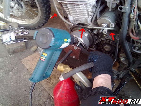

Всё же мне не даёт покоя эта "хрень" :)
Что это, трос сцепления? Почему тогда слева? Как крепится и зачем? :) У меня трос сцепления проходит и крепится на правой стороне двигателя, но на левой стороне есть пустующий крепёж и специальные отливки в крышке. И ещё вопрос до кучи - у нас реле поворотов может работать со светодиодами или только под нагрузкой, т.е. лампочки накаливания? ЗЫ. Проверить легко, но ехать неахота , а тут под боком подвернулись светодиодные лампочки недорогие :)Редактировалось: 3 раза (Последний: 30 марта 2012 в 09:28)

Поворотники со светодиодами работать не будут,даже одну лампочку ставил меньшей мощности и повороты начинали моргать очень часто.
