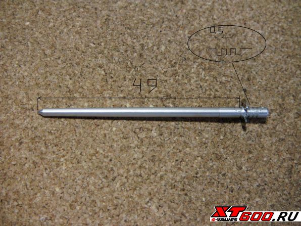

Gura огромное спасибо за размеры иглы. А теперь уточню 0.5-это расстояние между канавками?
Редактировалось: 1 раз (Последний: 12 марта 2012 в 16:33)
#12 - 12 марта 2012, понедельник
И между ,и канавка.Шаг защелки- 1мм.
Редактировалось: 1 раз (Последний: 12 марта 2012 в 18:56)
#13 - 12 марта 2012, понедельник
Сообщений: 41
Волгоград
3012 дней назад
Gura: понял, спасибоИ между ,и канавка.Шаг защелки- 1мм. |
