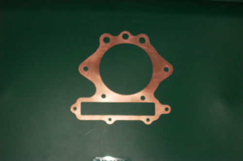

нужен ваш совет ... что если приобрести такой вариант прокладки? многоразовая smile
http://www.ebay.com/itm/YAMAHA-TT-XT600-COPPER-HEAD-GASKET-95-MM-X-042-/310718434937?pt=Motorcycles_Parts_Accessories&hash=item4858430e79&vxp=mtr

AlicFat, если покупать, то только родную. Сезон у нас маленький, обидно его терять из-за некачественных деталей.
Опыт (сын ошибок трудных) не рекомендует пихать в двигатель неоригинальные запчасти. Его же не бесконечно можно разбирать-собирать.
А у прокладок этих судя по фото - нет буртиков по краю, за счет которых отлично стоят и держат масло родные прокладки. Так что проработает они месяц, потом вылетят наружу.
