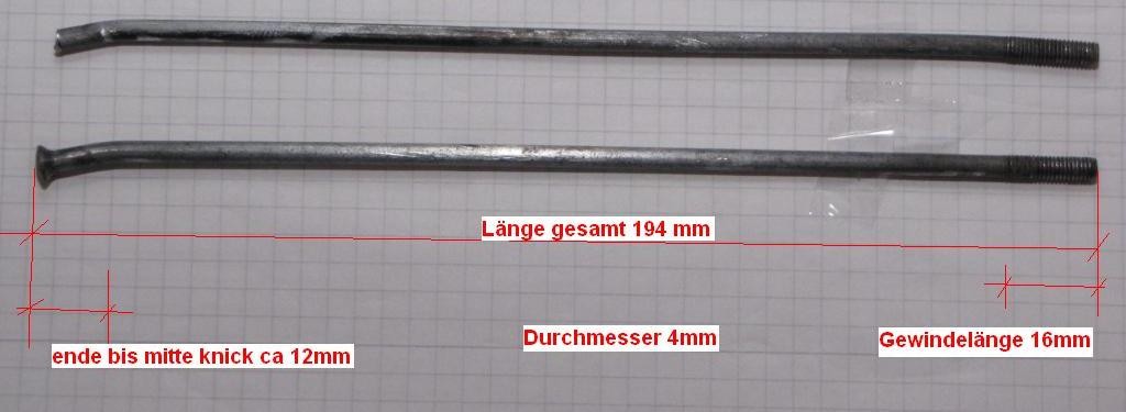

Zol: Если что, есть картинка с размерами задней спицы, утащил с немецкого сайта, сам не проверял ее.Всем доброго времени суток, может завалялось у кого заднее колесико на TT или может быть комплект спиц? С удовольствием бы поменялся на денежный эквивалент Я готовлюсь к переборке заднего колеса, спицы болтаются. закисли все. Буду замену им искать. Но это зимой будет. Прикрепленные файлы:

Тоже все кислое... Проблема в стальных нипелях, спицы просто ломаются в них, на совковой технике везде нипеля латунные, их хотя бы реально открутить. На счет спици на картинке сказать ничего не могу, либо их там два вида, либо картинка не та. Могу разобрать колесо и сделать фото, на одной стороне спицы с загибом головки около 80-85 градусов. Спица на картинке очень напоминает спицу с заднего колеса кроссового CZ)

Прошу прощения, давно не заходил. В общем в ямаховском колесе три вида спиц, спицы подошли от заднего колеса кроссовых CZ(513,514). Длинные укоротил, короткие почти один в один. Перегибал прямо в ямаховской ступице, оправки делать было лень. Итого на место ямаховских встали 12 подогнанных спиц с CZ, нипеля заменил на все от CZ, они латунные и немного большего диаметра чем ямаховские))) Как будет время создам темку) Все равно будет еще много вопросов=)

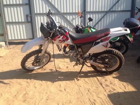

Я решил проблему кардинально - купил еще один ТТ на разбор, езжу на его колесах. Но свои буду делать.
#11 - 18 сентября 2014, четверг
FZX: Я решил проблему кардинально - купил еще один ТТ на разбор, езжу на его колесах. Но свои буду делать. этот? думал тоже про него :) 76enduro.ru
#12 - 18 сентября 2014, четверг
AlicFat, нет, этот ушатан в дрова. Не советую.
Редактировалось: 1 раз (Последний: 18 сентября 2014 в 23:36)
#13 - 19 сентября 2014, пятница
FZX: AlicFat, нет, этот ушатан в дрова. Не советую. Ты его видел? мне амор нужен ... как у тебя потек 76enduro.ru
#14 - 19 сентября 2014, пятница
AlicFat: Его смотрел разбирающийся в ТТ человек, я ему доверяю. Состояние всего мотика очень плачевное, аморт возможно живой, но учитывая как ушатан мот, нет гарантий. Перебрать твой аморт около 5 тыс. стоит, будет как новый. Зимой переберешь. Если не найдешь где, шли его в Питер.FZX: AlicFat, нет, этот ушатан в дрова. Не советую. Ты его видел? мне амор нужен ... как у тебя потек TT600R, Санкт-Петербург
#15 - 19 сентября 2014, пятница
FZX: Его смотрел разбирающийся в ТТ человек, я ему доверяю. Состояние всего мотика очень плачевное, аморт возможно живой, но учитывая как ушатан мот, нет гарантий. Перебрать твой аморт около 5 тыс. стоит, будет как новый. Зимой переберешь. Если не найдешь где, шли его в Питер. Спасибо за инфу написал вчера ему письмо - молчит... если не найду умельцев воспользуюсь твоим советом. 76enduro.ru
