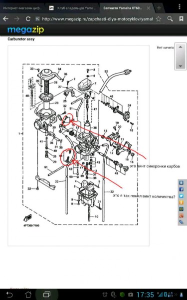

Таак, почитал. Я нашел для регулировки карба только два винта. Один регулирует синхронное открытие правой заслонки через 7мм после открытия левой, с этим я справился. Второй винт х/з как его называют, ну тот, что самый правый снизу к качалке тросса газа подходит и обороты регулирует. А там еще судя по всему еще какой-то болт есть, т. к. в тексте говорится про винты качества и количества. Может я чего не доглядел?Добавлено спустя 1 минутуне, не гоню, самый левый снизу)))

Midnightdancer, поз.42 ( Pilot screw set) на схеме - принципиальный игнор?

android, да я когда крутил карб и разбирал его не заметил этого болта. Странно, приеду на дачу, позырю. Ну а назвал я эти винты правильно? 44 - количество, 42 -качество?Добавлено спустя 6 минутandroid, 42 винт чего под крышкой поплавковой камеры находится? внешне к нему не подобраться?
#8 - 3 сентября 2014, среда
Midnightdancer: Подобраться. Тебе ссылку давали, я еще дам http://xt600.ru/forum/thread104.htmlandroid, 42 винт чего под крышкой поплавковой камеры находится? внешне к нему не подобраться? Прочитай пожалуйста всю тему, там все разжевано про винт качества. TT600R, Санкт-Петербург

Ну я вроде как понял, закручиваю до конца, потомна 2,5 оборота выкручиваю, а винтомтколичества выставляю ХХ в 1300 об примерно, ну и попутно надо посмотреть уровень поплавковой камеры в 6-8 мм по прозрачной трубке от капельицы и на прикрученном карбе к моту. Вроде как-то так.
