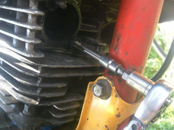

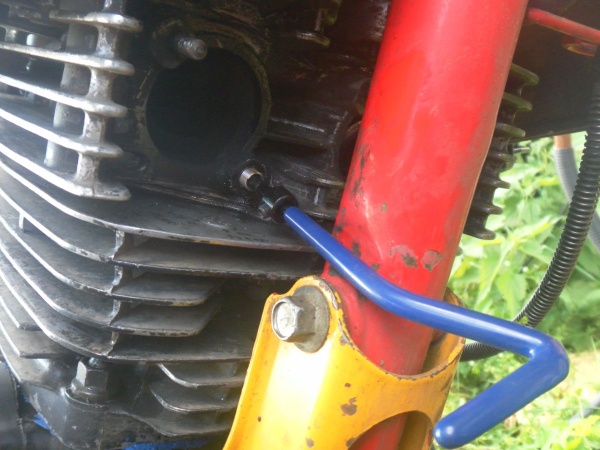

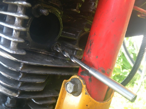

Nick371, Коля , скинул тебе на почту вставь фото пжлста.
#62 - 10 июля 2015, пятница
#63 - 10 июля 2015, пятница
У меня такой же набор как у Димона только упаковка другая а принцип тот жеДобавлено спустя 2 минутыСпасибо Коль

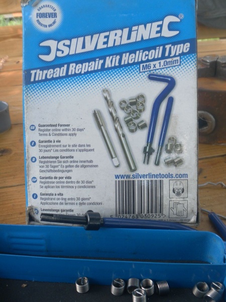

Я тоже хочу такой набор...где его заказать...
#65 - 10 июля 2015, пятница
ГАЛИНА: Сообщение #58.где его заказать... ХТ600Z ТЕНЕРЕ 1VJ
#66 - 10 июля 2015, пятница
ГАЛИНА: На ебее набираешь в поиске "helicoil" и вываливается целая куча всевозможных размеров, хоть комплектами, хоть поштучно.Я тоже хочу такой набор...где его заказать... Я не "скАчу"...!
#67 - 11 июля 2015, суббота
помимо самого Helicoil plus от Bolhoff такие штуки выпускает масса производителей. для жителей Северо-Запада, стран Прибалтики и Скандинавии проще купить билтемовский набор под основные типоразмеры резьб - это намного дешевле. в чемодане есть всё для основных шагов от М5 до М12. под свечные и мелкие шаги придётся покупать приблуды отдельно.они есть разных производителей, Бёльхофф дорог, но хорош, и для него всегда можно отдельно вставки заказать.. для свечных резьб и ответственных соединений я использую его. так-то уже не один мотор я собрал на эти штуки. основной плюс такого ремонта - использование родного крепежа без необходимости пересчитывать моменты затяжки. при первых опытах следует быть очень аккуратным - расчитывать количество витков на пружинке, осторожно обламывать хвостики в глухих отверстиях, использовать патроны с минимальным биением на кулачках. можно просто брать свёрлышко на 2-3 десятки меньше диаметром. смазывайте метчик керосином при работе по алюминиевым сплавам и т.д.
З.Ы. представительство Бёльхофф есть в России, находятся в Великом Новгороде. в принципе, на телефонные звонки они реагируют. З.Ы.Ы. в Петербурге билтемовский набор можно приобрести на Фучика, в магазине ПитерИнструмент. ![]() ![]() Редактировалось: 3 раза (Последний: 11 июля 2015 в 03:27)
