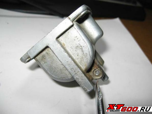

Вот здесь:
Вот году по осени ковырял его и им же сливал остаток бенза с камеры перед зимовкой. Почему его назвали "Воздушный винт" - хз, а может перевод такой дословный. ЗЫ. На том форуме MotoTravels - Гарик это я и есть. ЗЗЫ. Владимир я помоему твой пост удалил случайно :)))

Игорь Гордеев, а это не винт качества смеси? 21-й номер в каталоге.

Вот здесь эту тему разобрали: http://www.moto-travels.ru/forum/27-1618-1 Кстате у этого винтика тоже форма хитрая - на конце винта небольшой конусный участок которым он и перекрывает канал. Володя , может перелива то и вовсе нет, а винт в открытом положении просто?

#22 - 29 марта 2012, четверг
Всё верно. Я - лопух. Прочитав, что это и есть air screw, я открутил его на 2.5 оборота. ОК, значит нужно его просто закрутить. А где настоящий винт качества смеси? o_O
