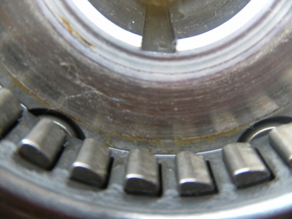

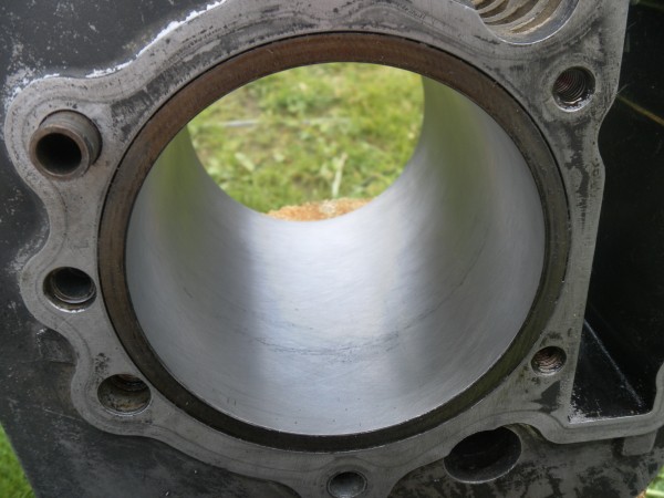

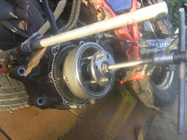

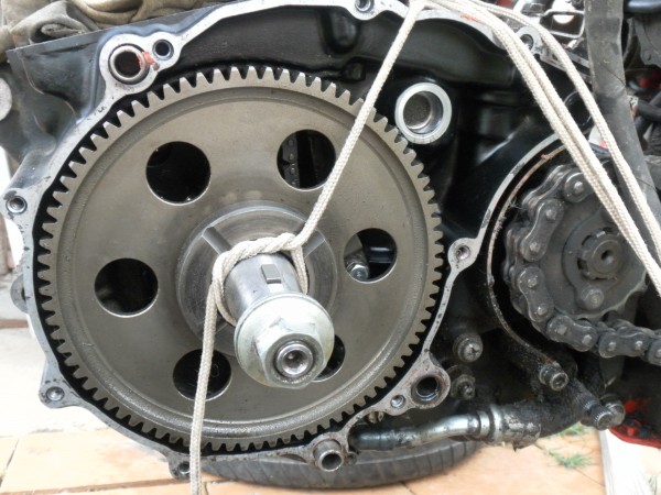

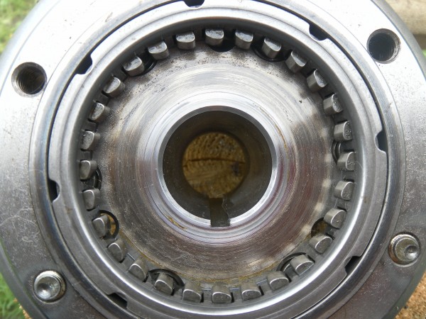

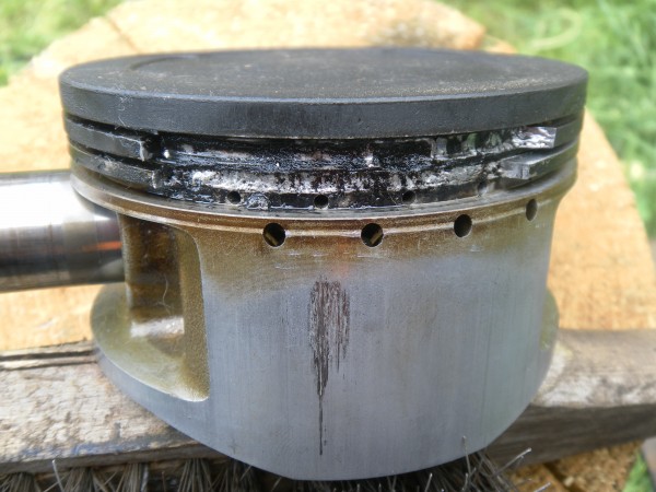

Вскрыл цилиндр ... 96 0,08 .(после хона).Поршень убит-сзади ни одной целой перемычки между кольцами Где искать(подбирать) поршень-кольца ? Умные гОловы нужен ваш совет ... Или не париться и купить номинал.... а может перегильзовать !? Все ли цилиндры от 600-ок подходят друг к другу ? И еще вопрос:при заводке с кика блокируется большая шестерня...(за маховиком генер) я предполагаю что ролики обгон.муфты сносились . Снял промежуточную шестерню эл стартера чтобы доехать до дома . Кумулятор (новый гель) аж вздулся. РР выдал 21 вольт,погорело все. Но 1300км протошнил и вернулся своим ходом.Из сапуна на холостых масло капало... Удивительный мот - действительно неубиваемый !
Что это значит? Какой диаметр цилиндра? 96,08? Есть мануал на твой мотор? Если есть, картинку из мануала с размерами ремонтными смотри и пиши сюда что там написано.
Мое мнение: поршень менять 100% (и кольца конечно), если можно - точить цилиндр под новый поршень, если у тебя уже последний ремонт - гильзовать или искать другой цилиндр. Гильзовку в Питере на ХТ делают, цена работы около 3 тыс руб, гильза стоит около 1,5 тыс руб. Самое главное - на гильзовку НЕТ гарантии! Это меня остановило от гильзовки, пока есть возможность - надо точить.

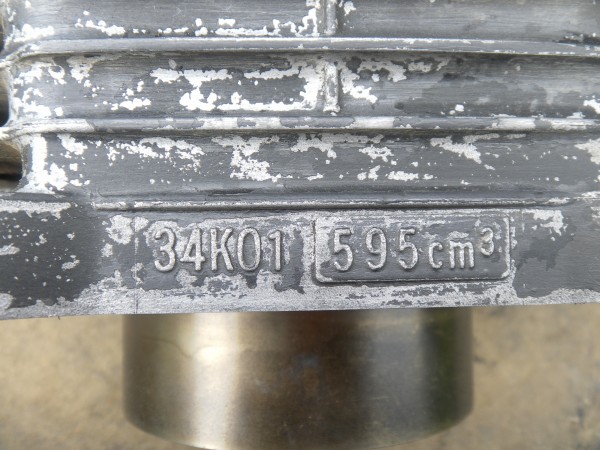

Если смотреть мануал мотора 3тв, то диаметр 96 мм последний, т.е. гильзовка или замена цилиндра. Я почти уверен, что на твоем моторе такие же размеры, но лучше проверить. Если будешь гильзовать и тебе подойдет поршень от 3тв, то у меня такой есть.
И при таком износе я бы проверил натяжку цепи ГРМ. Проверял перед разборкой?
МОТОПОДВОХ

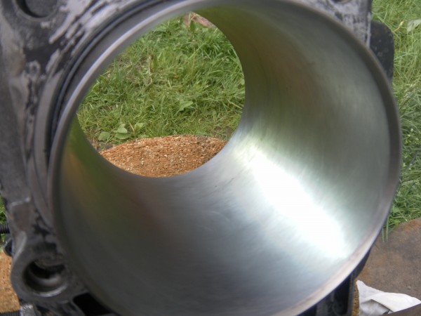

Диаметр цилиндра 96мм. Прошелся хоном(посшибал риски)., замерил макс эллипс износа 0,08мм(а если туда новую поршневую 96,00мм воткнуть...скока пробежит?). ГРМ новую поставил(перед Синицей три щелчка оставалось,но есть инфа что на последних щелчках не дожимает-дослал слегка принудительно...когда вернулся-кончилась) На Джебеле стоял с Андреем(Далекоездящимовокругкостраходящим),уехал на ТАслет 2 мая после того как все на покатухи усвистели... За коробом воздухана что из Финки(По ссылке BUSSE-спасибо Ему) Нiк 371 передал через Eli. За предложение помощи с заказом спасибо! если что обязательно воспользуюсь. А пока инфу обрабатываю.
Busse
могу подарить б/у поршень на 96мм и б/у на 96,5мм у меня этих поршней - девать некуда. так-то существуют пистоны на 95мм ,95,5мм, 96мм, 96,5мм и 97мм. хватало бы стенки у гильзы. а вообще этот мотор без болезненно переживает зазор в 0,2мм - звенит только и масло жрёт. лимит - зазор в 0,1мм

Про поршня, я смотрел по каталогу на этот мотор, 96 крайний. Ты наверно не оригинал перечислил?

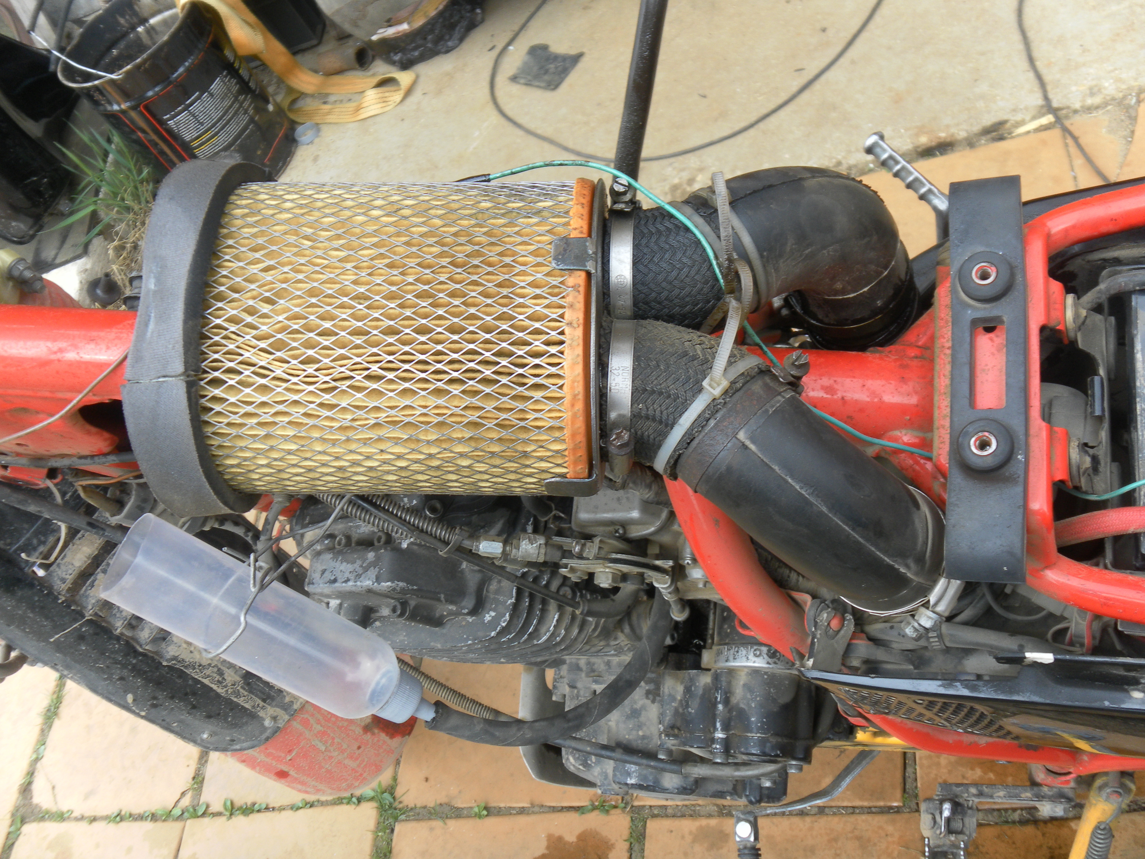

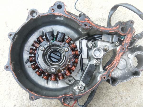

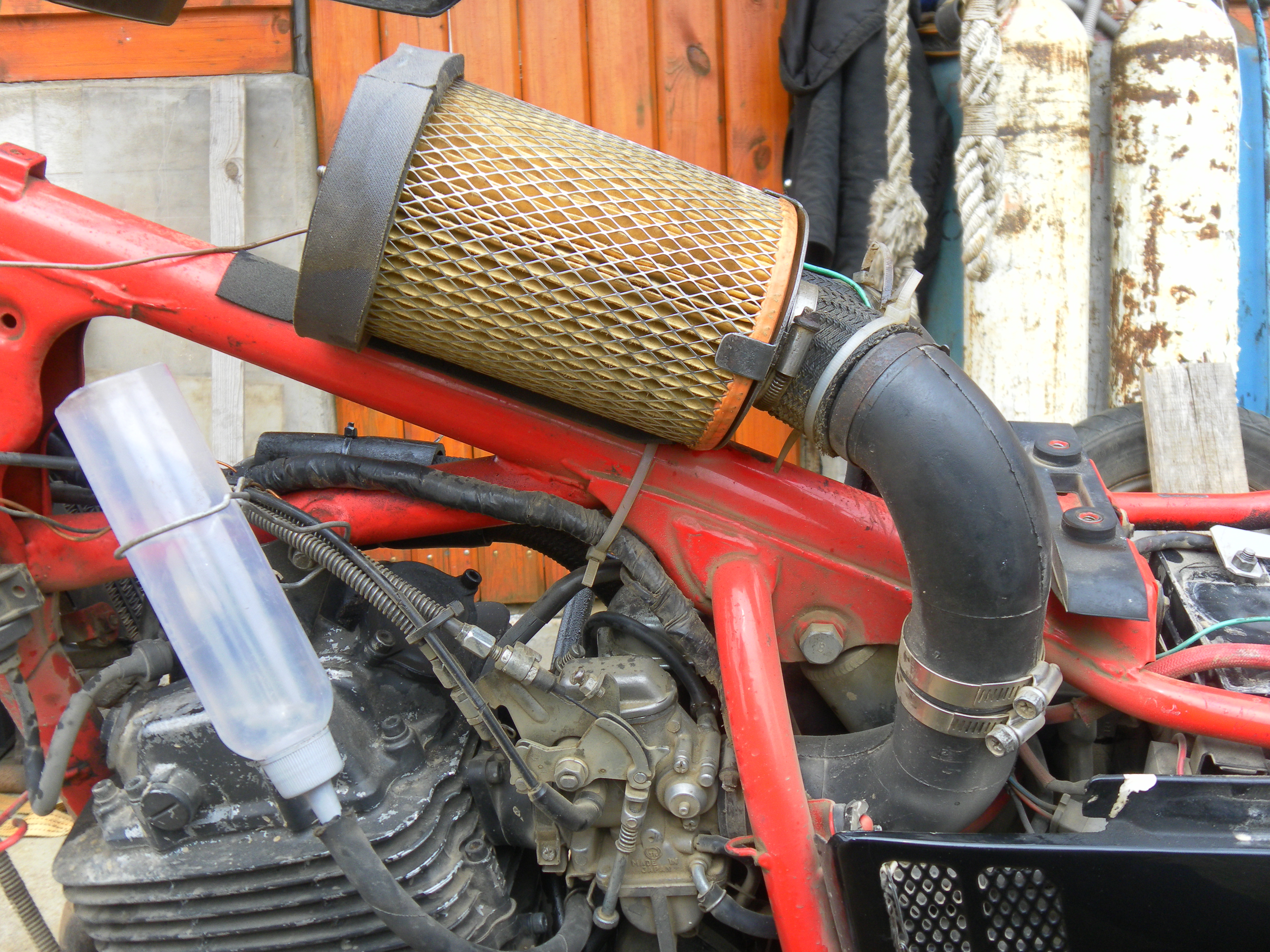

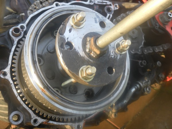

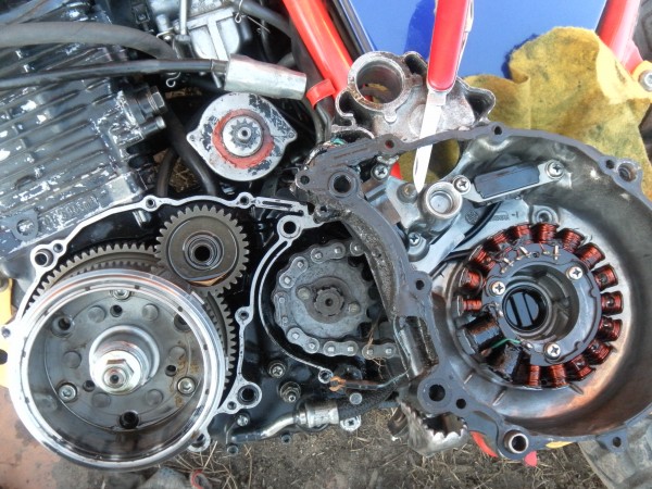

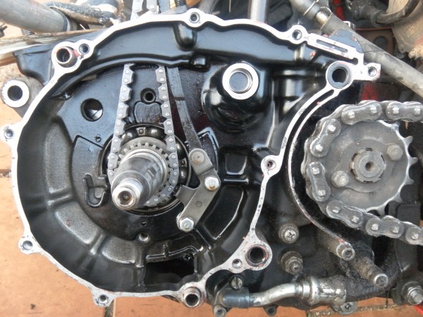

Ниче... земля круглая ,жизнь длинная... Восстановлю легенду smile где-нить в лобовую на грейдере в закрытом повороте встретимся laugh Ну а теперь немного мотостриптиз - мож кому пригодиться. На этом как бэ фильтре почти 2000км пришлось пройти.Ну а все остальное на суд Умных гОлов и предмет критического осмотра

Ну а теперь немного мотостриптиза мож кому пригодиться. На этом как бэ фильтре пришлось пройти почти 2000км

гермет под крышками это печально. много этих моторов от такого кетчупа полегло уже.
