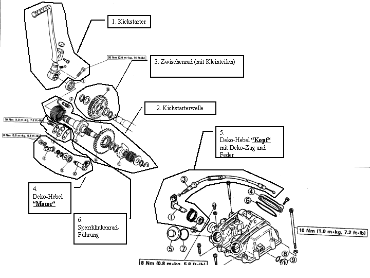

всем привет скажите пожалуйста можно поставить кикстартер .. но когда и находится там электро стартер может быть то и другое ... и еще одно или используется обгоная муфта та

ставится без проблем. описывал уважаемый android на сайте.
http://xt600.ru/forum/thread341-3.html#5386 ![]() я с SRX400 всё выдернул, два сальника купил, прокладку под крышку и всё. Прикрепленные файлы:

и даже когда есть электростартер. можно ставить себе кикстартер та ... а где можно купить кикстартер..?
#4 - 27 мая 2014, вторник
где получится - там и надо покупать. я купил у паренька с убитого кикстартерного мотора. если покупать по отдельности - сильно муторно, может не хватить каких ни будь шайб - дозаказывать придётся..
