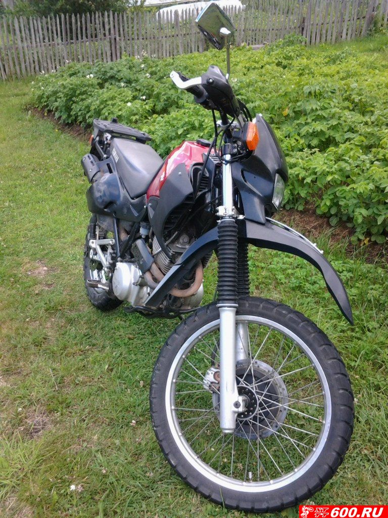

Похоже, что на твоём пластике нет деталей в виде решётки в передней части. Они дополняют жёсткости этим заборникам. У меня решёток нет и эти уши регулярно трескаются. Пластик, из которого они изготовлены, достаточно хрупкий. Он не такой прочный на изгиб как остальная ХТ-шная пластмасса. Я бы посоветовал сразу усилить. На своих лопухах уже задолбался проклеивать мелкие трещины, разбегающиеся от мест крепления. Буду усиливать и обтягивать плёнкой.
android # 18 июля 2012 в 11:21 0
Я имел в виду деталь 22 на схеме.
Владимир # 18 июля 2012 в 11:23 0
Что-то я на этой схеме нихрена тоже не понимаю. Я не видел оригинальный вариант. У меня две детали - одна слева и одна справа, всё :)
android # 18 июля 2012 в 11:31 0
У тебя есть то, что на схеме обозначено номером 20. То есть непосредственно лопухи. А к ним в передней части ещё крепятся пластиковые решётки 22( посмотри у себя внимательно - на лопухах имеются изнутри ответные точки крепления). Конечно, покупать эти куски пластмассы за такие деньги я не стану. Думаю сделать из алюминиевой сетки, которую автотьфунингаторы используют. Кстати, он есть разного цвета - можно в цвет бака подобрать. Без этой жёсткости даже падений не нужно - у меня лопухи трещинами пошли скорее всего просто от ветровых нагрузок. У приятеля с оригинальными решётками таких проблем не было.
Владимир # 18 июля 2012 в 11:42 0
Есть ощущение, что 22 у меня просто склеено наглухо с 20 в одну деталь. Увеличь.
android # 18 июля 2012 в 12:00 0
Да, сейчас рассмотрел. Они крепятся на пластиковых штырьках оплавленных как заклёпки. Всё на месте - у тебя проблем не будет. А я свои лопухи буду зимой усиливать. Пока покатаюсь с большим баком.
