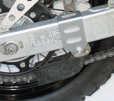

Пришло время и дошли руки до создания ловушки цепи. На предыдущем мотоцикле я уже практиковался в создании этого девайся, так что этот вариант оказался более качественным и функциональным. Создан из листового алюминия, капролона и полипропилена.

Суровое такое изделие, может округлить углы, а то случаи разные бывают.
А я ещё на шерпе планировать пристроит готовую ловушку от кроссовых, но так руки и не дошли, а идея хорошая

Если хвостик убрать, то появится вероятность попадание травы и веток между цепью и звездой. На предыдущем было так http://moto.ac/bort/Patron/amagi_250/gazelist/ryzhij/lovushka_cepi__rezultat

Убирать не надо, просто затупить посильней. Помню как упал на меня xt при заезде в гору, и сломал об ногу родную пластиковую ловушку. А эта люминь вошла бы прям в мясо)))

Как разбирать буду, то наверное так и сделаю, а пока что пусть так будет, просто лень.

А как правильно разместить ловушку? В смысле - относительное расположение цепи и слайдера
ВесёлыйГАЗЕЛИСТ # 2 марта 2017 в 15:04 0
Должна не давать цепи соскальзывать и раскачиваться, обеспечивать так сказать направление движения.
inostranez # 9 марта 2017 в 06:52 0
Цепь должна касаться слайдера самого?
inostranez # 12 марта 2017 в 06:53 -1
И зачем наверху слайдер?
ВесёлыйГАЗЕЛИСТ # 12 марта 2017 в 16:59 0
чтобы при обрыве цепи, уменьшить шанс её "захлестывания", и как следствие заклинивания колеса на скорости. При обрыве просто должна проскочить по звезде.
