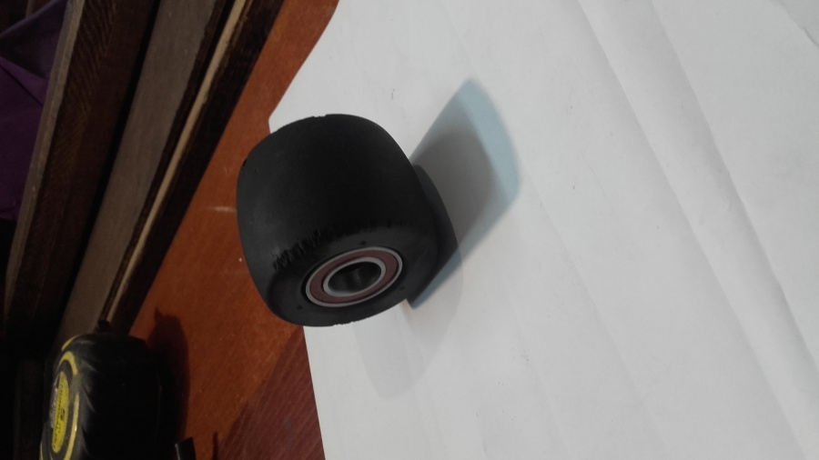

Замостырил верхний ролик цепи. нашел в гараже колеса от советских роликов на 4 колеса, купил 2 подшипника 12*24*5. Плюс этого колеса в том, что там уже есть посадочные места под подшипник, внешний диаметр резины великоват, поэтому аккуратно дорабатываем все ножем и на наждаке,до нужного размера работы на 5 мин, зато тихо и мягко работает
Betamen # 13 июня 2017 в 19:25 0
