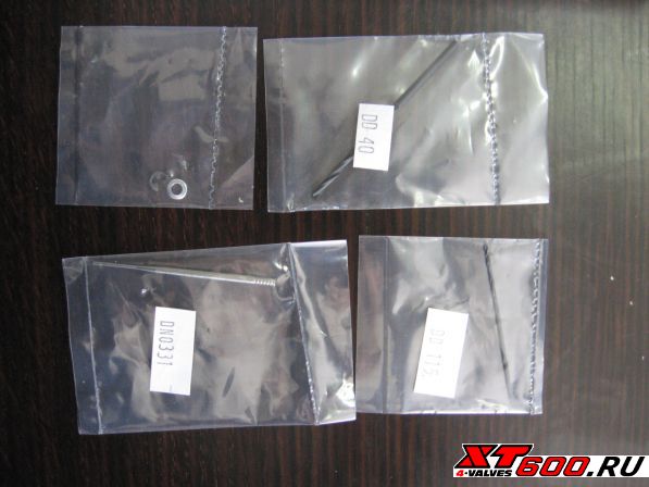

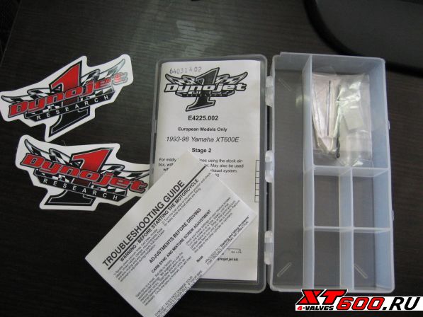

В коробке нашлись: 2 наклейки, инструкция, инструкция по возможным неисправностям, игла, две шайбочки и 2 сверла для жиклёров.
Собственно, сами запчасти:
И инструкции:

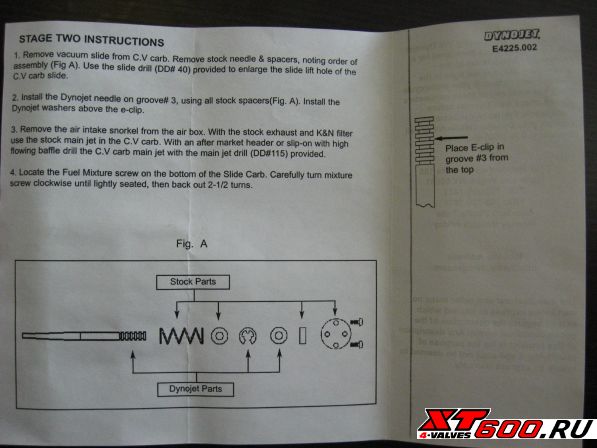

Свёрла для увеличения сечений жиклёров?
Владимир # 18 октября 2011 в 11:43 0
Ещё не вчитывался в перевод, но вроде да. Теперь жду комплект новых прокладок и болтик регулировки смеси, придут - переберём карбы.

Я просто выставлю всё по мануалу, тащить на стенд не вижу смысла.
