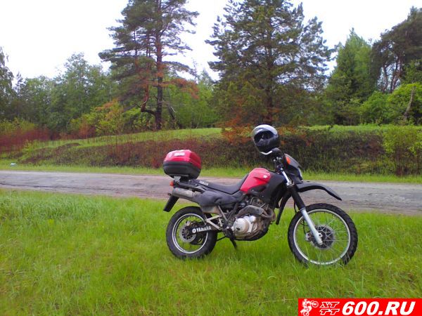

Продал своего коня. Встретились вчера с покупателем в Крестцах, погрузили её в бусик и разбежались.
Вот, только домой приехал на поезде, Валдай-Псков.
Досталась она мне ушатанной практически в хлам, и отдал я её тоже в далеко не салонном виде. Несмотря на проведённые масштабные работы с подвеской, впуском и двигателем. Гнутый руль, странный пластик, слезшая опять с выхлопа краска, намекающие кой на что цепь ГРМ и кольца...
Но с другой стороны - отдал за что взял, да и на то она и техника чтобы ездить на ней. При наличии средств её можно привести в полный порядок быстро и не сложно.
Будем надеяться, что такая судьба её и ждёт.

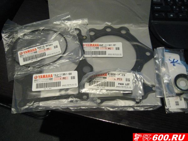

Вот и запчасти приехали, ура-ура.
Из всего заказанного не приехали пока только резиновые колечки №16 (90430-08178-00) - их везёт Exist и обещает справиться к 1-2 февраля.
Итого - ровно месяц шла посылка из Мегазип-США. Заботливые зомби из почты россии сразу после таможни упаковали пакет с запчастями в большую картонную коробку (которую сами же и раздолбали, естественно). Запчасти на этот раз целые, но пришлось всё тщательно проверять на почте, ибо заказанный прошлой зимой итальянский руль в процессе доставки умудрились согнуть. Стальную дюймовую трубу, на минуточку.

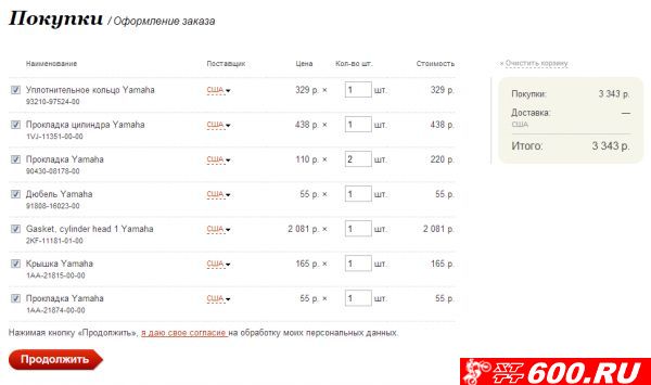

Заказал запчасти
Наконец оформил заказ в Мегазипе - прокладки в двигатель икстэхи. У них сейчас предновогодняя бесплатная доставка, так что сэкономлю малость.
93210-97524-00 Уплотнительное кольцо 329 р.
1VJ-11351-00-00 Прокладка цилиндра 438 р.
90430-08178-00 Прокладка канала (2 шт.) 220 р.
91808-16023-00 Штифт 55 р.
2KF-11181-01-00 Прокладка ГБЦ 2 081 р.
А это для FZX докинул крышку расширительного бачка :)
1AA-21815-00-00 Крышка 165 р.
1AA-21874-00-00 Прокладка 55 р.
Сумма: 3 343 р.

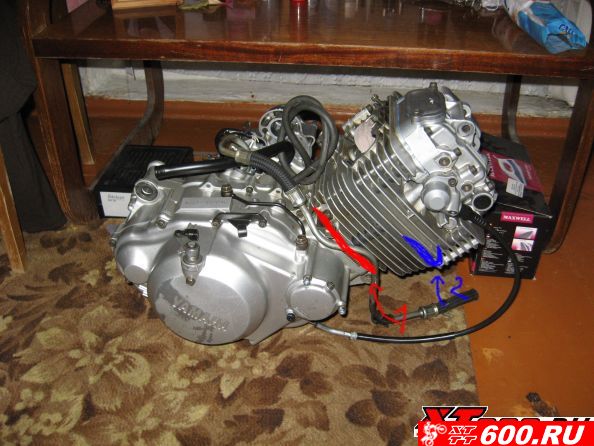

Легендарный комплект прокладок наконец вылез боком окончательно.
По красной линии 1 масло давненько сочилось, на и ладно. А теперь пошло выше - пробило металлическую прокладку ГБЦ и начало гнать масло вперёд, плюс падение компрессии (дыра же наружу), плюс свист офигевшей от такого поворота событий прокладки. Тяга, кстати, пострадала не особо - до Логойска досвистели, потом вернулись без проблем. С грузом и пассажиром.

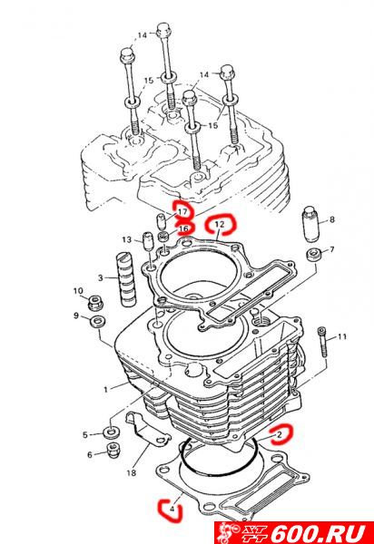

Вот теперь смотрю на Мегазип-каталог и думаю, что ж заказывать. Инстинктивно, хочется положить в заказ это: 2,4, 12, 16.
1VJ-11351-00-00
93210-97524-00
2KF-11181-01-00
90430-08178-00
Поправьте если путаю что-то. Точно помню там резиновые колечки масляного канала. Вернее, не сильно точно как раз :)
