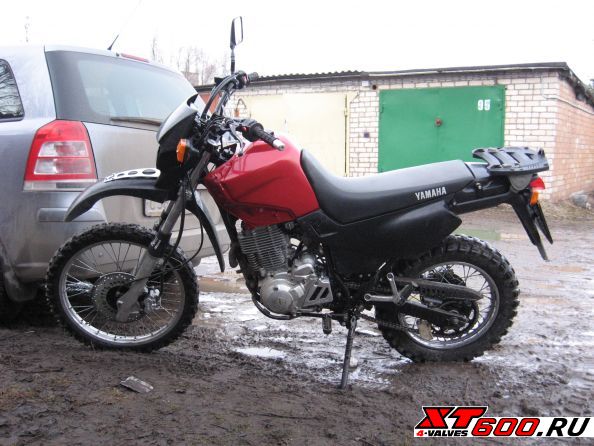

Приехали
Съездил в Логойск на байкшоу Rolling Anarchy MCC. Ещё по пути туда началась веселуха... Фиг с ним, что лил дождь, фиг с ним с вырубившимся спидометром ещё в 50 км от Пскова, фиг с ним, что цепь растянулась и характерными звуками давала понять, что вот-вот даст дуба...
Легендарный комплект прокладок наконец вылез боком окончательно.
По красной линии 1 масло давненько сочилось, на и ладно. А теперь пошло выше - пробило металлическую прокладку ГБЦ и начало гнать масло вперёд, плюс падение компрессии (дыра же наружу), плюс свист офигевшей от такого поворота событий прокладки. Тяга, кстати, пострадала не особо - до Логойска досвистели, потом вернулись без проблем. С грузом и пассажиром.

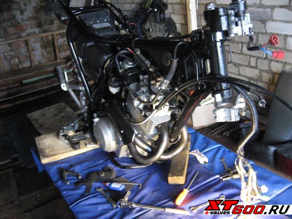

Наконец эпопея с рамой закончилась, начал сборку. С утра торжественно водрузили в раму мотор.
Нашли косяк: погнута защита картера снизу. Разогнул об дверь...
За мотором пошли стартер, карбюраторы, короб воздушного фильтра, выхлопной коллектор, лапки-ножки, почти весь хвост, проводка, задние тормоза, боковая подставка, 100500 всяких трубочек и проводков...
Накосячил, осознал, часть конструкции придётся перебрать: в стартер забыл установить сальник sad
Не смог до конца пока разобраться с проводкой в районе соленоида стартера. Там чОрт нОгу слОмит.
И с установкой сиденья тоже не всё понятно - то ли мешает что-то, то ли чего-то не хватает.

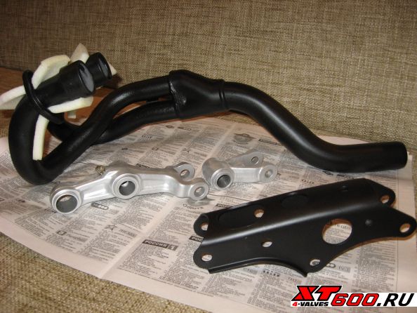

Мы применили довольно странную (казалось бы) технологию, которую я подсмотрел у автокроссовых маляров. Суть в том, что на металл кладётся слой реактивной грунтовки (кислотный праймер типа Body 960), а сверху на него - обычная акриловая автоэмаль без лака. В случае с рамой особо выводить контуры не требуется, поэтому промежуточный слой (порозаполняющий грунт) мы заменили более толстым слоем автоэмали (Vika).
Немало матов услышал от меня в процессе обработки патрубок выхлопа (от циллиндра до глушителя который). Он был ОЧЕНЬ ржавый. Сначала он был обработан корд-насадками на болгарку и дрель, потом пескоструйкой, потом ещё раз корд-насадками, потом мощным преобразователем ржавчины, потом ещё раз корд-насадками... И только после этого выкрашен в чёрную силиконовую термостойкую (800+ градусов Цельсия) краску. Не знаю, будет ли она держаться - это эксперимент в чистом виде.
Вместе с ним заодно окрасил и переднюю защиту подключения маслошланга и качалку прогрессии.
Остался только маятник - буду красить автоэмалью в чёрный цвет (был серебристо-ободранный) на выходных. Это всё очень интересно, но выматывает - ужас.
