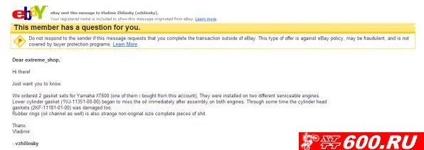

Съездил в Логойск на байкшоу Rolling Anarchy MCC. Ещё по пути туда началась веселуха... Фиг с ним, что лил дождь, фиг с ним с вырубившимся спидометром ещё в 50 км от Пскова, фиг с ним, что цепь растянулась и характерными звуками давала понять, что вот-вот даст дуба...
Легендарный комплект прокладок наконец вылез боком окончательно.
По красной линии 1 масло давненько сочилось, на и ладно. А теперь пошло выше - пробило металлическую прокладку ГБЦ и начало гнать масло вперёд, плюс падение компрессии (дыра же наружу), плюс свист офигевшей от такого поворота событий прокладки. Тяга, кстати, пострадала не особо - до Логойска досвистели, потом вернулись без проблем. С грузом и пассажиром.
Вот теперь смотрю на Мегазип-каталог и думаю, что ж заказывать. Инстинктивно, хочется положить в заказ это: 2,4, 12, 16.
1VJ-11351-00-00
93210-97524-00
2KF-11181-01-00
90430-08178-00
Поправьте если путаю что-то. Точно помню там резиновые колечки масляного канала. Вернее, не сильно точно как раз :)

Владимир # 23 июля 2012 в 14:58 0
Порадовал продавца отзывом о продукте. Повезло им, что в английском мате я не силён.

Владимир # 23 июля 2012 в 20:46 0
Да продавец не особо причём. Производитель лох. "Just want you to know".
