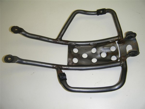

Пытаемся прикрутить чёртову защиту картера и только минут через 20 увлекательного процесса понимаем, что она стукнута снизу и поэтому не влезает. После этого её об дверь аккуратно разгибаем и всё-таки ставим на место. 30 минут на элементарную операцию. Самому смешно music

Если самому сварить такую защиту, есть ли ньюансы, которые стоит учесть?
Владимир # 5 января 2014 в 13:17 0
Мне не нравится такая идея. Эта защита довольно хитро крепится и по сути является частью рамы.
Кроилово в таких местах чревато попадаловом.
Sasa # 5 января 2014 в 14:15 0
Владимир, объясни, почему? Судя по фото, там вставлены резиновые втулки, значит размеры плавают... В чем там сложность?
FZX # 5 января 2014 в 22:12 0
Эта защита независима от рамы за счет резиновых втулок. Очень удачная конструкция, проверенная не раз ударами камней.
Владимир # 7 января 2014 в 09:39 0
У меня есть ощущение, что какую-то роль в системе рама-двигатель эта штука все же играет, добавляя жесткости. Крепления хоть и прорезиненные, но достаточно жесткие. И крепления рже неспроста именно так сделаны.
В общем, такую железяку проще на барахолке найти, чем варить из говна и палок.
Nick371 # 7 января 2014 в 17:50 0
На Ebay довольно часто продают и достаточно дешево, очевидно после замены на алюминиевую защиту картера.
Sasa # 7 января 2014 в 21:18 0
Да просто есть материал, трубогиб, сварочник, поэтому и задумал сварить,чем покупать. Просто непонятно еще что предпочтительней: эта защита или дюралевая...
android # 7 января 2014 в 22:43 0
Я избавился от штатной трубчатой - поставил алюминиевую. Легче, прочнее, картер снизу прикрывает лучше. Места крепления один в один.
FZX # 8 января 2014 в 04:25 0
У меня на ТТ люминька сплошная тоже, тоже нет жёсткого контакта с рамой. Обе защиты прекрасно справлялись с камнями Кольского, Карелии и горного Крыма.
