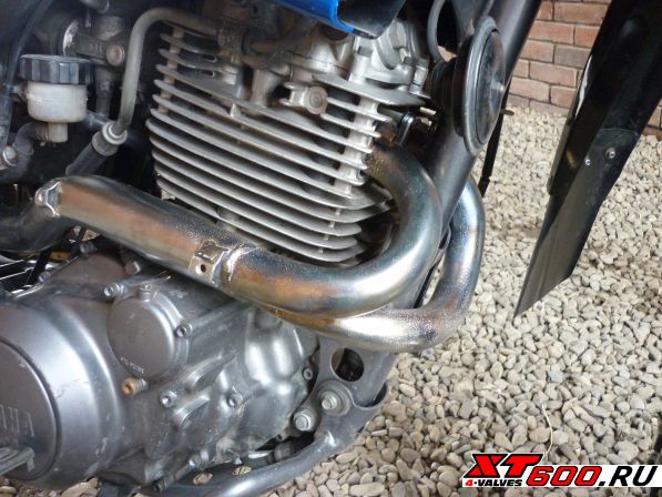

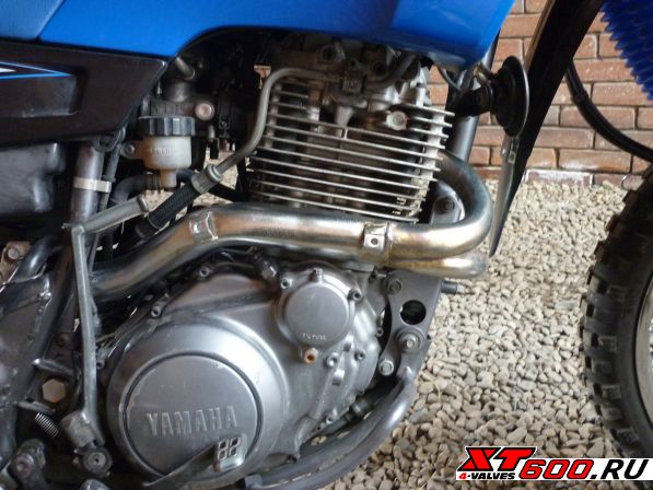

Vladimir XT # 22 марта 2012 в 16:22 0
В понедельник отдаю коллектор в гольванику,на хромировку.Вот это класс,знаю по прежнему моту ,уже так делал.Потом выложу фото.
Владимир # 22 марта 2012 в 16:24 0
У нас негде такое сделать. Говорят, где-то есть гальваническая ванна, но вне закона - "правильная" утилизация отходов делает всё это безумно дорогим.
Vladimir XT # 31 марта 2012 в 15:58 0
Все, готово!
