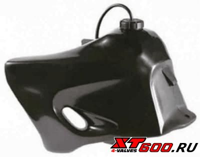

Во-первых, конечно, безумно хочется большой и красивый (и обязательно чёрный) увеличенный пластиковый бак Acerbis. Судя по сайту justgastanks.com? поставки этих баков продолжились, а текущая цена - $252,19.

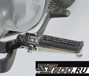

Во-вторых, очень хочется новые водительские подножки, причём не в кроссовом, а в городском стиле. Именно такие есть в каталоге KEDO за 35 ?.

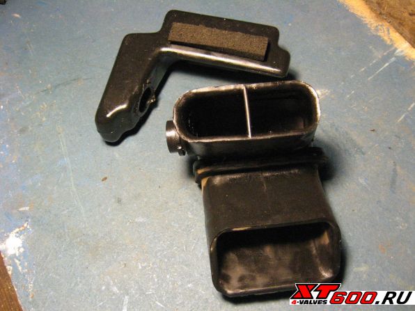

Закончил добработку короба воздушного фильтра в соответствии с рекомендациями DynoJet. Задача была - избавиться от патрубка воздухозаборника (Snorkel). Вот эта адская конструкция:
Я решил не колхозить самостоятельно, а посмотреть, как это делают "взрослые" и полез в каталог распрекрасного (всем, кроме цен) реставрационного ямаха-сайта KEDO.

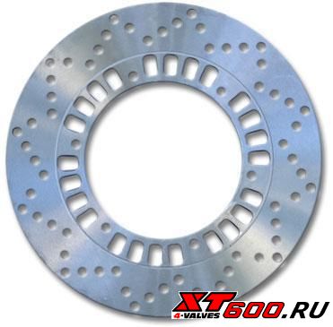

Наконец-то я нашёл подходящий передний тормозной диск и отжал у грудной жабы $90 на его покупку :)
Это уже моя третья покупка в американском "THE EXTREME SHOP" через Ebay.com.
Примерно $70 стоит сам диск (новый), ещё около $20 - доставка. Описание:
YAMAHA FRONT Brake Disc Rotor XT 600 XT600 (84-95) NEW
ISO 9001/9002 Standards.
Brand New brake rotor.
Heat Treated carbon steel disc.
High Quality material.
Improves Stopping power & feel.
Competitive Price.

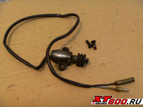

С ebay.com приехала ещё одна посылочка - лягушка боковой подставки (Yamaha XT600 1989 Original Side Stand Stop Switch).
Боялся, что не подойдёт, по каталогу у модели этого года другая лягушка с другим P\N, но всё обошлось - эта лягушка тоже подоходит к моей раме.

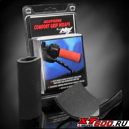

На радостях новогодних премий заказал ещё классных штук: неопреновую защиту перьев вилки (NOJ Fork Guards), неопреновую обтяжку ручек руля (NOJ Grip Wraps) и комплект термонаклеек (FACTORY EFFEX TEMPERATURE STICKER FX).
Защита перьев выглядит неплохо, легко снимается, в комплекте 2 пары.
Обмотка ручек сделает их удобнее, да и посимпатичнее - они уже виды видавшие... Тоже 2 пары в комплекте.

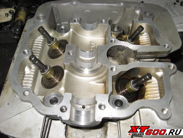

Третий день ремонта двигателя подошёл к концу. Успешно. Клапана очищены от внезапной пыли и готовы к засухариванию.
А потом - один рожковым гаечным ключём сжимает пружины, второй пинцетом и отбитыми пальцами подкладывает сухарики.

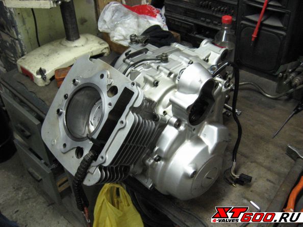

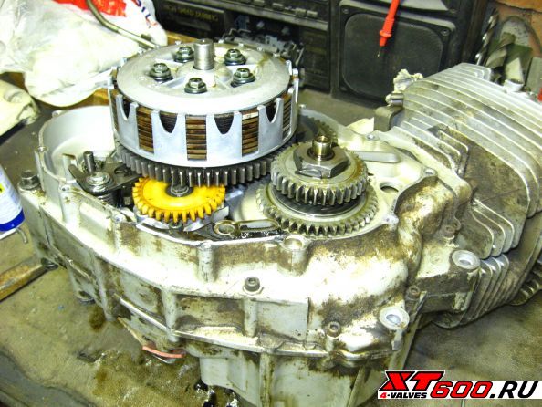

Сегодня быстро поставили на место очищенную ещё вчера левую крышку, потом довольно быстро отчистили цилиндр и поставили его на место.

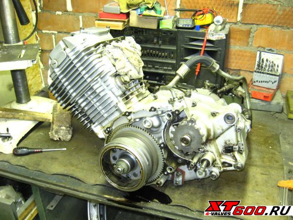

Ремонт XT600E: Двигатель. День первый

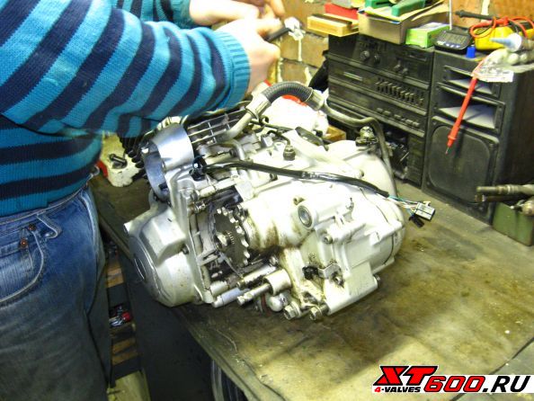

Сегодня наконец приступили к переборке мотора. Решил этим заняться по двум причинам:
1) Из-под какой-то прокладки текло масло.
2) Инспекция внутренностей, чтобы не было сюрпризов.

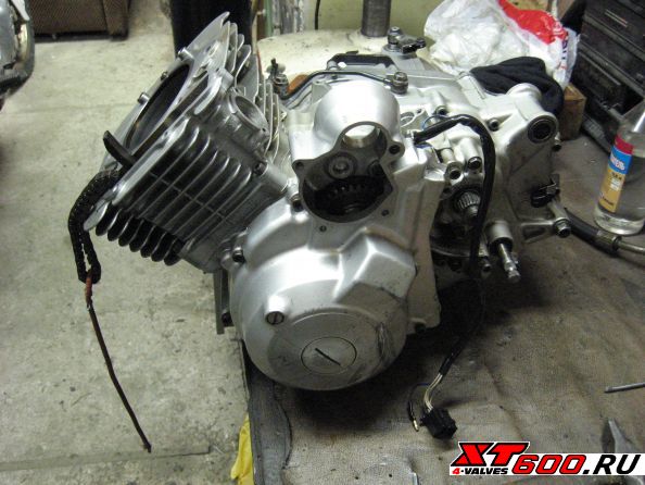

Все прокладки приехали, мотор снят и относительно отмыт (весьма относительно...), дело за малым. Отсоединяем лишние трубки...
Самая большая трубка (картер - воздушный фильтр) ломается. Увы, придётся искать что-то похожее.
Снимаем боковые крышки.

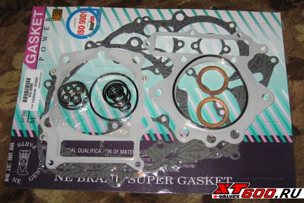

Ремонт XT600E: УРА! Прокладки!
Да ну наконец-то! Приехал полный комплект прокладок. Оплачен 6-го ноября, прибыл 13 декабря со штампом таможни Новосибирска. Ну да, вполне логично, подумаешь лишних 8000 километров.
Комплект на удивление полный. Кажется, нет только прокладок карбюратора (это отдельный кит).
Затраты: $55 + $13 доставка.
