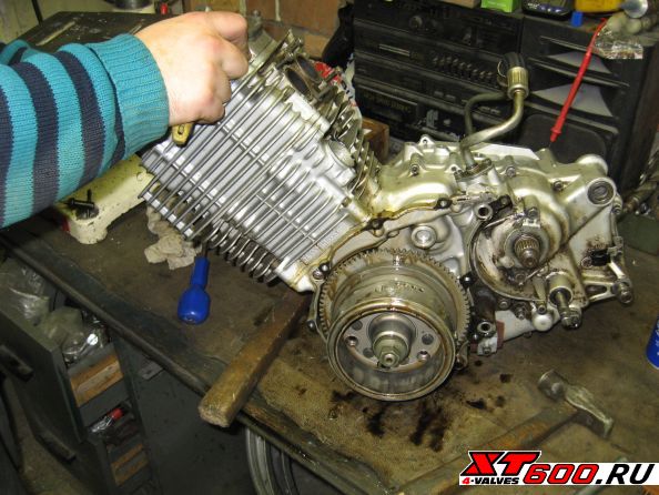

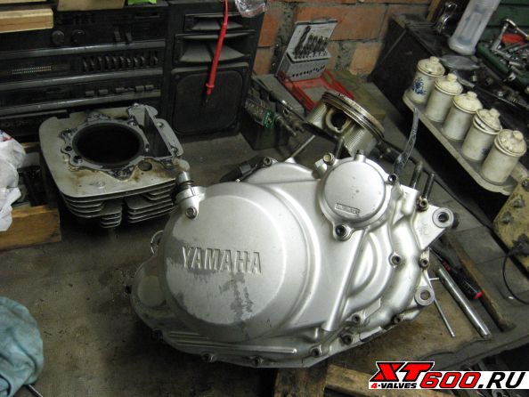

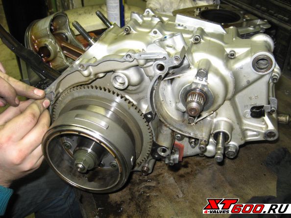

Снимаем боковые крышки.

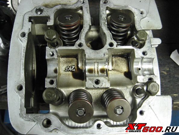

И начинаем понемногу разбирать голову. Фантазия японских технологов несколько раз поражает. Например, болт под регулировочной крышкой, который держит клапанную крышку. Ну надо,а...
Внутри, к счастью, ничего страшного.

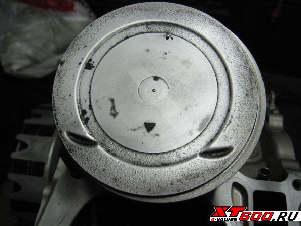

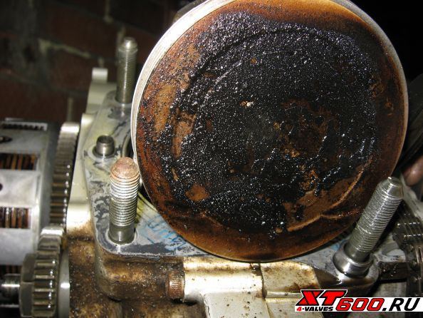

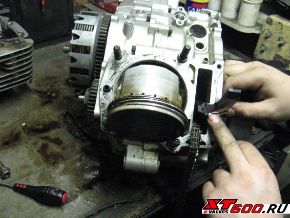

Поршень в замечательном состоянии, без повреждений, без люфтов, кольца как новые. Хотя гари неплохо так... Но оно и понятно - мотор долгое время работал, подсасывая через дырявые патрубки карбюраторов окружающую действительность.

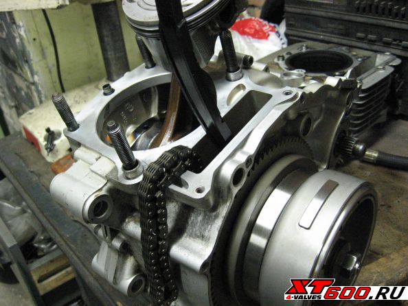

Снимаем звездочку и цепь...
Берём скотч-брайт, WD-40 и чистим нагар на поршне.
