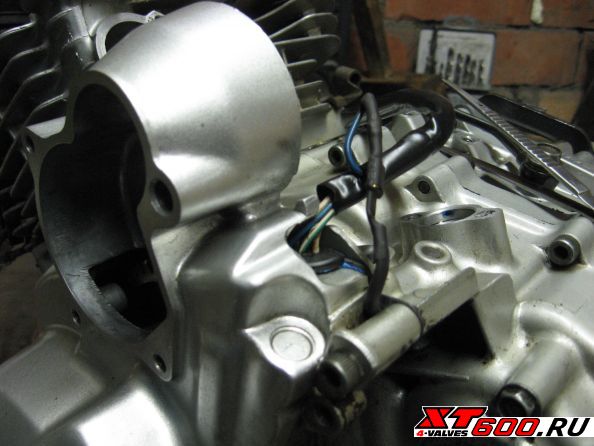

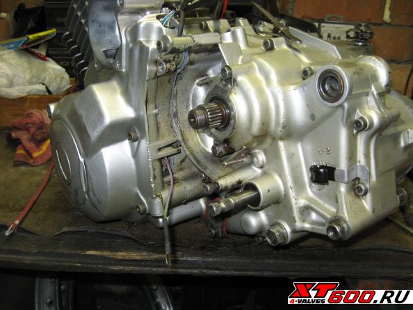

Сегодня быстро поставили на место очищенную ещё вчера левую крышку, потом довольно быстро отчистили цилиндр и поставили его на место.
Потом пришлось немного повозиться, сменив инструменты... Провод, который идёт от датчика нейтрали в КПП через общий жгут генератора, был перебит в четырёх местах. Пришлось сделать разъём "мама-папа" на выходе из жгута, хитро протянуть провод через паз в крышке и соединить ещё одним разъёмом с датчиком.
Не знаю, как он должен там располагаться, но так, кажется, он ничему не мешает.

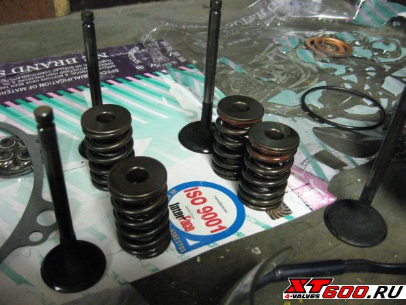

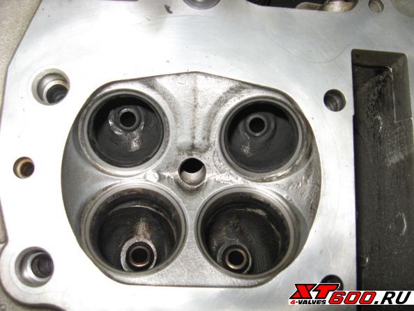

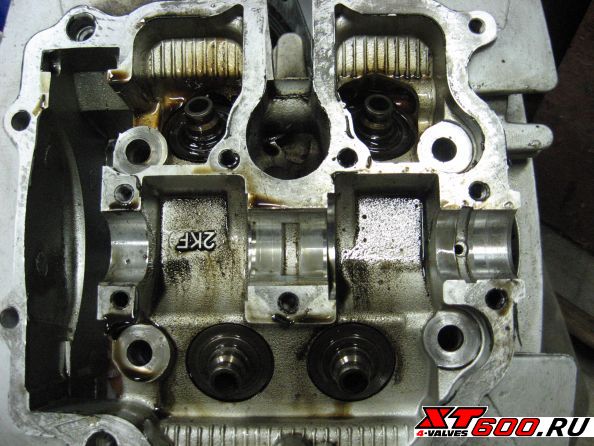

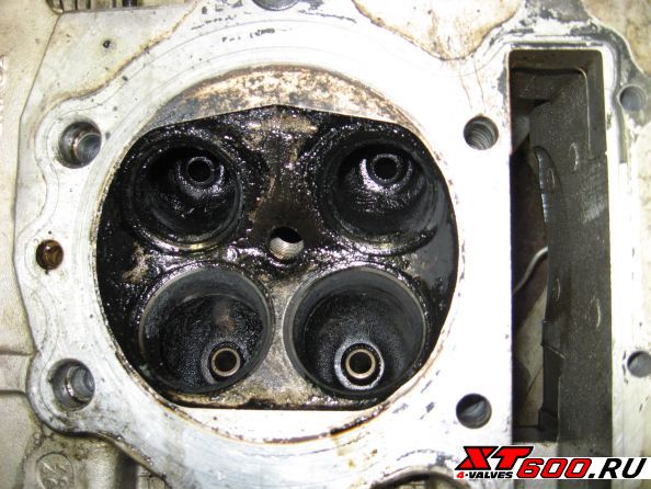

Ну а дальше - самая ГРЯЗНАЯ, но и самая технологичная часть процесса - клапана. Смотрим на это "счастье"... Верх:
Низ:

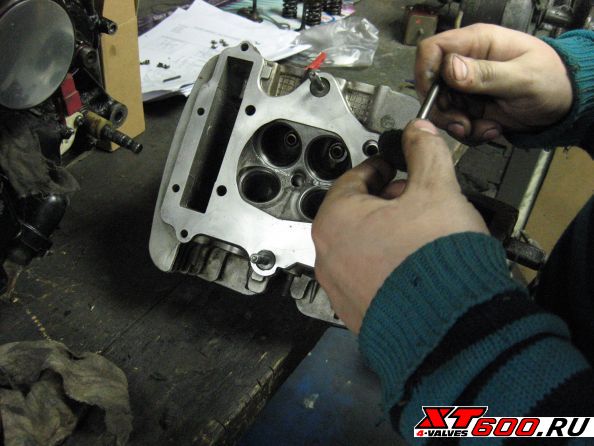

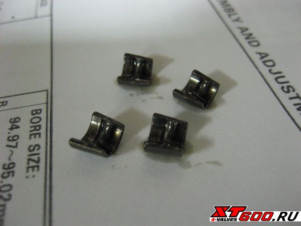

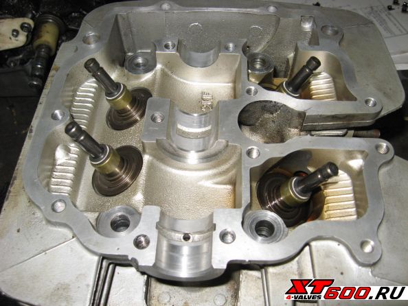

Рассухариваем клапана.

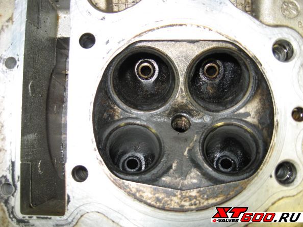

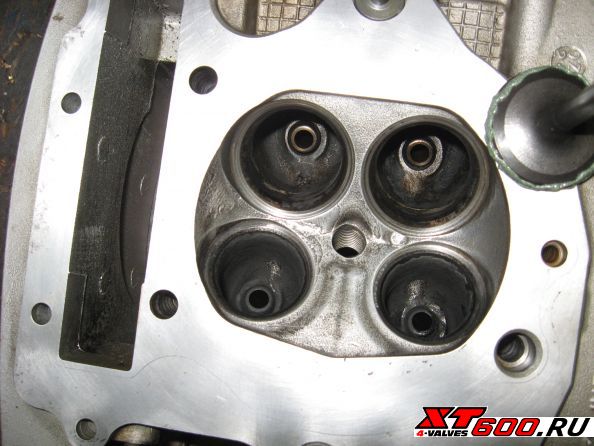

Свод камеры сгорания обливаем кислотой (игры, блин, кончились - этот нагар не поцарапать отвёрткой).
Проводим абразивную обработку (корд-щётка, скотч-брайт, отвёртка, маты).

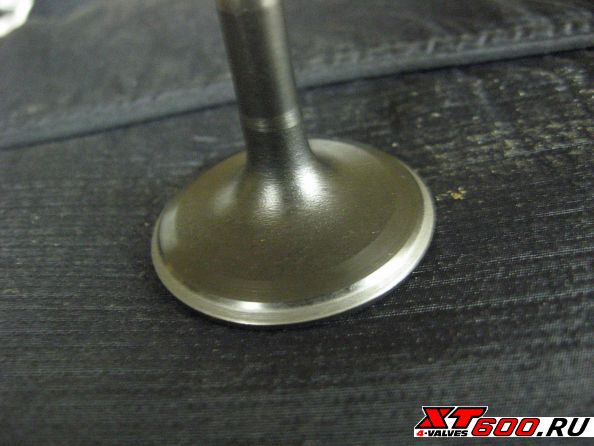

Потом я ещё полчаса чистил свод и каналы, потом мы отчистили клапана и начали их притирать.
Начали собирать всё обратно, с новыми маслосъёмными кольцами. Разница между старыми и новыми МС-кольцами, кстати, видна без линейки. Износ очевиден.
Успели ещё отчистить остальные детали (оставшиеся крышки и крышечки), засухаривать сил уже не было.

9ijiyhb # 23 января 2012 в 09:08 0
А зачем ты клапана притираешь ? Или это новые ?
Владимир # 23 января 2012 в 09:11 0
Мы их сначала полностью отчистили (кажется, скотч-брайтом), а потом притирали обычной пастой для притирки клапанов, которую можно купить в любом магазине.
Владимир # 23 января 2012 в 10:12 0
А... ЗАЧЕМ. Я прочитал "ЧЕМ" сначала.
Их необходимо притирать при сборке. Иначе будет куча неприятных побочных эффектов - от падения компрессии до разрыва впускного ресивера.

9ijiyhb # 22 марта 2012 в 10:39 0
А что у тебя там за кислота ? Я вот пытаюсь отчистить нагар на клапанах, а он сука твердый.
Владимир # 22 марта 2012 в 10:41 0
Очиститель карбюраторов ABRO. Хотя, лучше воздержаться, пожалуй - толку от кислоты заметного не обнаружено. Чисти абразивом.
9ijiyhb # 22 марта 2012 в 10:49 0
Мне не нравится механическая чиста, не хочу повредить клапан. Хочу химичиским методом.
Думаю поставить в кокаколу на сутки.
Владимир # 22 марта 2012 в 10:50 0
Учти, что нагар может оказаться химически крепче аллюминия. А повреждение крышки влетит в копеечку.
Скотч-брайт и терпение - наше всё.
9ijiyhb # 22 марта 2012 в 11:05 0
Да мне кажется что он крепче алмаза :)
