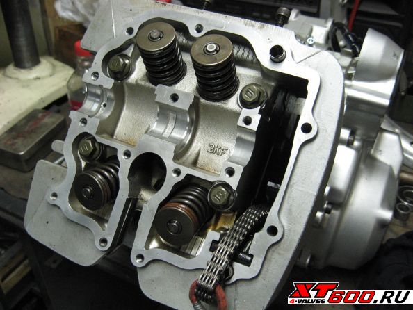

Третий день ремонта двигателя подошёл к концу. Успешно. Клапана очищены от внезапной пыли и готовы к засухариванию.
А потом - один рожковым гаечным ключём сжимает пружины, второй пинцетом и отбитыми пальцами подкладывает сухарики.

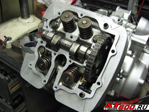

Потом долго крутим в руках звезду моторной цепи в поисках меток и устанавливаем её и распредвал, сверившись с обоими мёртвыми точками.
Немного синего герметика, 17 (семнадцать!) болтов - и крышка одета.
Потом мы регулировали клапана. Тоже, в общем-то, ничего сложного - поршень в ВМТ и сверять зазоры с нормой. Нагар мы от них отчистили, поэтому все 4 болтика пришлось ослаблять ибо зазоры уменьшились.

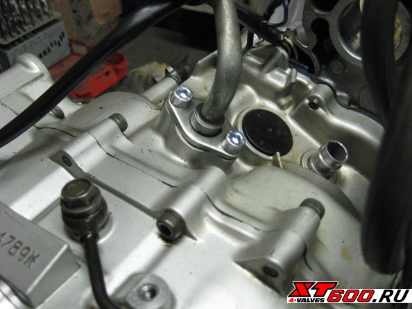

В месте подключения маслопровода заменили кольцо-прокладку и болты. Почти уверен, что масло дуло именно оттуда.

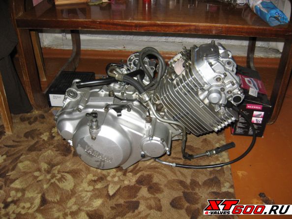

А потом я решил, что нечего готовому мотору пылиться в холодном гараже. И взял его домой. Парни, сколько он весит? Пока я его из машины допёр до лифта, а от лифта до квартиры (корридор длинный) - понял, что всё, ешё 10 метров и конец нам обоим :)

Ты тащил на пузе примерно половину мотоцикла. Я как то купил мотор от 600 R, пока дотощил до перона,думал мозк вылезет. Если есть весы напольные- померяй.Самому интересно.

Привет. Можешь рассказать с какими метками сверять чтобы поставить распредвал с звездой ? У меня просто сомнения.
