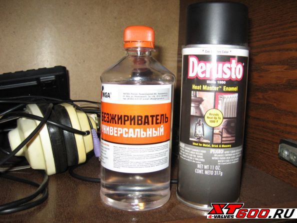

Покраска чёрных штук
Сейчас успешно испробовал новый (для меня) способ покраски некоторых запчастей. Сложность в том, что краска должна быть термостойкой, так как окрашиваемые детали - части выхлопной системы. Попробовать я решил на декоративно-защитных щитках, один из которых защищает ногу пилота от выхлопа, а второй - ногу пассажира от глушителя.
Краску я взял Derusto для каминов и печей. Она сделана на основе силикатов (кремнийорганические смолы), они практически не боятся температуры.
