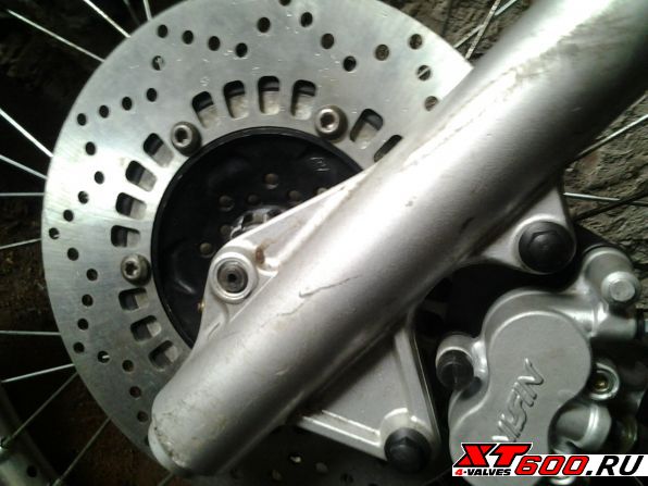

Передняя ступица понемногу собирается.
Заменён обод диска на аналогичный от CZ (новый), старый был погнут.
Заменены подшипники и сальники ступицы.
Заменена ось, старая была погнута. Выточена на заводе на основе замеров старой.
Заменён тормозной диск на абсолютно новый (старый был погнут). Почему-то пришлось на долю миллиметра увеличить отверстия крепления тормозного диска: родные болты-восьмёрки не влезали.
Томозной суппорт отчищен, перебран, покрашен, штутцеры с резинками заменены.

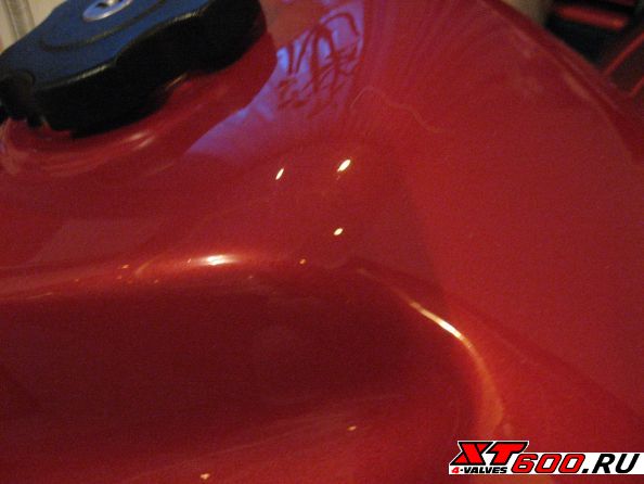

Свершилось чудо: мне исправили бак. Без разрезов. Бак был бит со всех сторон, три крупных вмятилы и куча мелких. И вот, вчера его вернули жестянщики - абсолютно целый, ровный, покрашенный в красный перламутр :)
Жестянщики сделали чудо: они не резали бак, а используя систему рычагов каким-то образом выровняли всё через горловину. Чудеса гинекологии...
