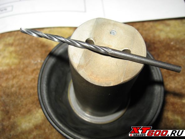

Итак, я снял единственную крышку с правого карбюратора (4 болтика), убрал из-под крышки пружину, достал мембрану. Если всю конструкцию ("slide") перевернуть, то будет видно единственное отверстие, которое и придётся рассверливать: то самое "slide lift hole of the C.V. carb slide" из инструкции.
Сверло из комплекта DynoJet я вставил в обычную "домашнюю" дрель Bosh, приставил к отверстию и оно расширилось в один вжик - сверло сам чёрт делал.

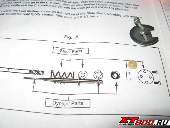

Осталось открутить ещё два болтика, достать иглу с шайбами, выложить всё это прямо на инструкцию и заменить
то, на что показывают стрелки - всё просто.

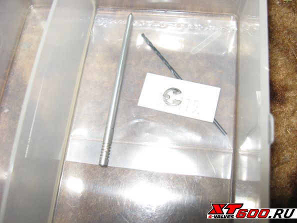

В сухом остатке - старая игла со стопорным кольцом и два сверла. Пусть лежат, может когда пригодятся.
