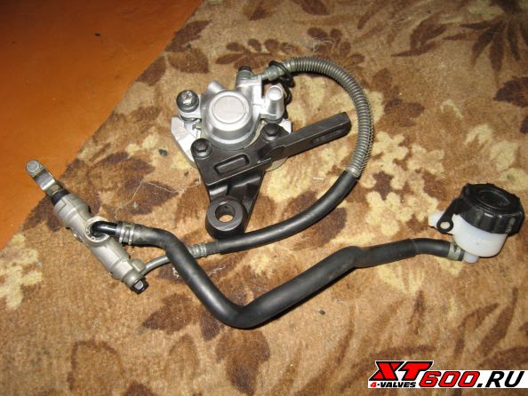

Пока основной вагон запчастей ещё в пути, перебираю тормозную систему ямахи. Когда она приехала, задний тормоз был довольно вялый (плюс согнутая его лапка), а переднего не было вообще.
Технология переборки тормозов уже изучена от и до, в этот раз обошлось даже без компрессора - всё разобралось по-хорошему.
Обнаружено:
- передний поршень переднего суппорта заклинен полностью и не работал совсем;

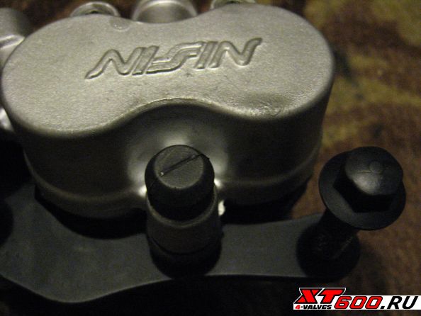

- плавающая скоба переднего суппорта заклинена и не плавает никуда;

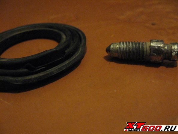

- большая резиновая прокладка поршня заднего суппорта порвана;
- плавающая скоба заднего суппорта заклинена, разобралась только молотком.
- штутцеры прокачки я выкручивал два дня, и таки выкрутил не повредив суппорта, чего не скажешь о штутцерах.

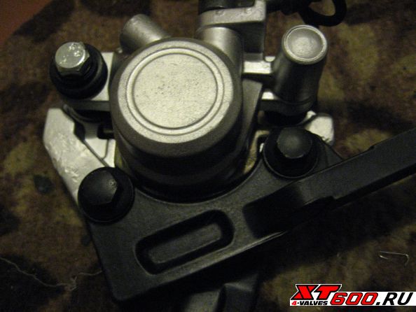

Странное: поршень заднего суппорта стоит задом наперёд, то есть дном к колодкам. А в переднем наоборот - дном к суппорту. Передние стоят логичнее, но на картинке в каталоге поршни стоят, кажется, так же. Это нормально?
Под заказ: 2 штутцера прокачки, минимальный ремкомплект заднего поршня, передний тормозной диск.

Логически хочется перевернуть поршень в заднем суппорте, но фиг его знает.
Зад:
Перед:
0 # 30 ноября 2011 в 13:50 0
азобрал сегодня задний суппорт - поршень тоже стоит дном к колодкам,в канавку около донышка вставляется
резиновый пыльник
